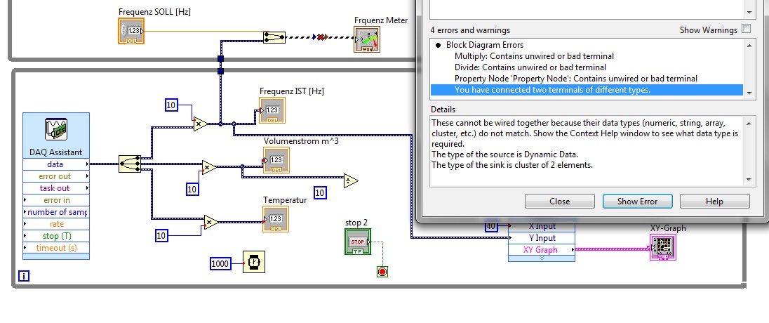

ich bin neu im Forum und mit Labview.

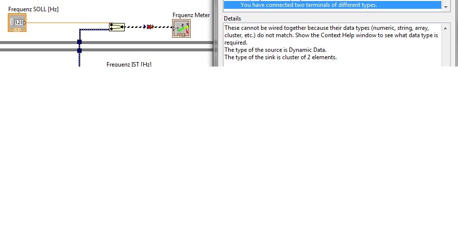

Ich möchte in einem Meter 2 Werte anzeigen lassen einmal den Vorgegebenen Wert z.B. Frequenz von 100Hz und zweitens einen über einen DAQ Assistenten ausgelesenen Wert.
Dann bekomme ich folgende Fehlermeldung:
These cannot be wired together because their data types (numeric, string, array, cluster, etc.) do not match. Show the Context Help window to see what data type is required.
The type of the source is Dynamic Data.
The type of the sink is cluster of 2 elements.
für ein besseres Verständnis habe ich die Konfiguration mit Error Message in ein jpeg gepackt, siehe Anhang.
habs auch schon mit einem Array to cluster versucht funkt aber nicht.
Ich hab sehr beschränkt Ahnung von LV, muss aber für ein Project das Programm schnellst möglich fertig bekommen. (keine Zeit Tutorials durch zu arbeitenSmile
vielen Dank!!!

Hallo Celenia,
abgesehen von dem wahrscheinlichen Datenfluss-Problem: warum wandelst du den DDT nicht einfach mal in einen skalaren Wert, bevor du ihn per Bundle (!) mit dem anderen Wert zu einem Cluster zusammenfügst?
Wenn du eine Meter-Anzeige mit 2 Nadeln/Schiebern/etc konfigurierst, dann erwartet die eben einen Cluster mit 2 Werten (so steht's ja auch in der Kontexthilfe). Du dagegen probierst einen DDT aus 2 zusammengefügten Signalen anzuschließen. Warum wird das wohl nicht funktionieren?
