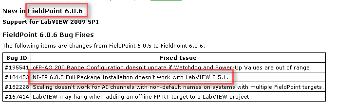

lange lange wurde mir die Möglichkeit verwehrt gehversuche mit einer cFP zu machen doch jetzt darf ich Smile und komm schon nicht weiter Sad
Ich habe eine cFP-2020 mit ein paar IOs hier stehen.
Wenn ich den MAX öffne sehe ich die Station auch unter Netzwerkumgebung. Alle Module wurden erkannt aber irgendwie gehts nicht...
Unten rechts in der Statuszeile steht 'Verbunden - Sicherer Modus (unsachgemäße Installation)'. Die Status-LED der cFP blinkt 2x kurz.
Auf gefallen ist mir auch (keine Ahnung ob das was damit zu tun hat), dass keine Software an/in der cFP installiert ist.
Klicke ich rechts auf Software hinzufügen, dauert es ewig dann kommt ein Fenster indem ich aber nichts auswählen kann (siehe Screenshot).
Kann mir jmd einen Denkanstoß geben oder einen Tipp, wo die ersten Schritte gut erklärt sind?

Das cFP 2020 wird nur bis maximal LabVIEW 8.5.1 unterstützt. Du musst also in der 8.5er Installation alles nötige installieren (u.a. Real-Time-Modul), um mit diesem Teil zu arbeiten. LV2009 nützt dir hierbei herzlich wenig.

Ich hab nun meiner LV 8.51 das Realtimemodul spendiert und wieder den MAX gestartet. Dabei ist mir aufgefallen, dass der MAX welcher bei der LV2009 dabei war gestaret wird... das Ergebis ist das gleiche. Ich kann nichts installieren.
Geht das mit installierter LV2009 gar nicht mehr oder bin ich nur zu blöd?

Vielleicht ist es das hier:
Also, Fieldpoint 6.0.6 versuchen...
