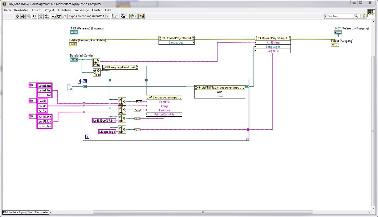

Nun hänge ich bei der Erstellung einer Liste.
Der Quellcode sieht wie folgt aus:

Dies habe ich versucht in LV umzusetzen. Daraus ist Vi aus dem Anhang enstenden.

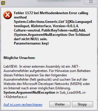

Nun bekomme ich eine Fehlerhmeldung bei der Methode "LIst1[[Klz.LanguageItemInput..]. Screenshot im Anhang.
Kann mir jemand helfen?

Meiner Meinung nach fehlt im C# Code mindestens das rot geschriebene Wort. Und das hat eigentlich auch schon beinahe direkt mit einem Deiner Probleme zu tun. Du solltest den Konstruktor für LanguageItemInput ebenfalls in die Loop reinnehmen. Das ist nämlich das LabVIEW Equivalent für das "new" in C#. Du erzeugst jetzt ein Objekt und gibst das jeweils an die Add Methode aber Du solltest jeweils ein neues Objekt instantieren.
Das Hauptproblem wo Deine Fehlermeldung herkommt ist dass Du an die Add Methode ein nicht initialisiertes Objekt gibst (Deine .Net Konstante vor der Loop). Dort müsstest Du ebenfalls einen Konstruktor haben für die LanguageList. Leider ist es aber so dass LabVIEW keine generieken Datentypen unterstützt (List<something>). Wenn Deine .Net Assembly keinen expliziten Datentypen dafür bereitstellt gibt es nur zwei Möglichkeiten um es trotzdem zum Laufen zu bringen.
1) Du schreibst eine Wrapper Assembly die diesen Datentypen zur Verfügung stellt (oder bringst den Lieferanten dazu das in seine Library hineinzubauen).
2) Mit .Net Reflection kann man auch einen Datentypen generieren. Das ganze ist zwar relativ kompliziert zu begreifen und kaum zu erinnern aber mittels Vorbild einigermaßen zu tun.
Eine Suche hier auf dem Forum hätte Dich auch zu diesem Beitrag bringen können.
