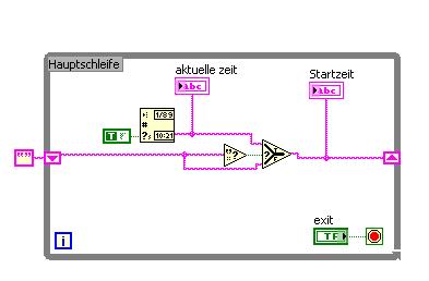

ich hoffe Ihr könnt mir bei diesem Problem helfen.
Ich habe mir ein Vi erstellt das mir die ganze Zeit die aktuelle Zeit ausgibt. Ich möchte nun beim Starten eines Programmes aber den ersten Wert abspeichern und weiß leider nicht wie ich das machen kann. Hat jemand eine Idee?
Vielen Dank!!
Gruß Ronald

Eine der vielen Möglichkeiten wäre so:

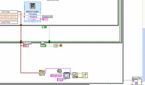

Hab mich zu früh gefreut, es klappt doch nicht.
Hier ist ein Screenshot von dem Programm.
Kann mir einer dabei helfen?
Gruß Ronald

:flop:Also, wenn du schon ein Zitat einfügst dann solltest du deines reinmachen nicht meines, da mein Vorschlag sicher funktioniert.
Was du gemacht hast ist auf dem Bild nicht erkennbar, und das was erkennbar ist, sieht nach vielen anderen Problemen aus.
Was möchtest du genau?

Hallo RoLe,
entschuldige Bitte das ich dein Zitat genommen habe, war keine Absicht.
Also ich nehme wie man sehen kann die UTC Zeit und möchte nun den ersten Wert den ich bekomme speichern, leider geht das nicht so wie ich es gemacht habe.
Bei mir wird immer wieder, durch die While-Schleife, nach dem Pfad der zu speichernden Zeit gefragt. Wie du wießt soll nur einmal die Ziet gespeichert werden und nur die Anfangszeit.
Was kann ich da machen und wo siehst du weitere Probleme?

Wenn man etwas innerhalb einer Schleife nur einmal ausgeführt haben will, dann muss man das auch so programmieren.
So, und meine Hervorherbung deutet auf eine mgl. Lösung.
:denknach:Wenn .... dann ... ->:idee:Case-StructureIdee
Häng deinen Speicherabschnitt in eine Case-Structure, die nur beim Schleifendurchlauf 0 ausgeführt wird.
