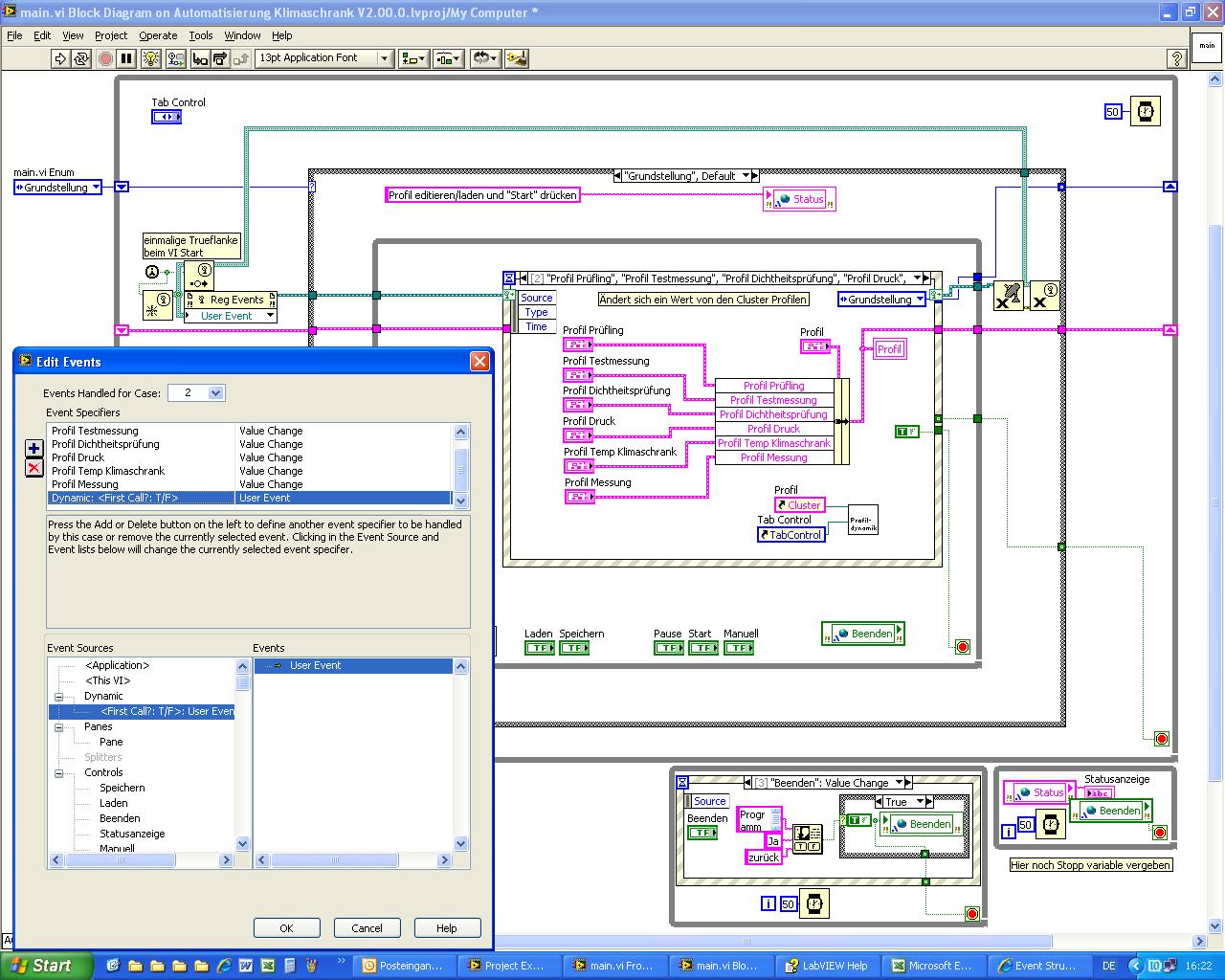

ich versuche gerade eine Anwendung mit einem user event.
Siehe Bild.
Die Event Structure soll auf diesen Case durchlaufen wenn unter anderem der First Call des Vi`s True hat (also nur das erste mal).
Nun ist es so das dieses Case andauernd durchlaufen wird, irgendetwas stimmt mit dem user event noch nicht?
Hat jemand eine Idee?
Grüsse
GT123

28.07.2009, 15:53
Beiträge: 3.708
Event Struktur: Shared Variable abfragen
' schrieb:Hat jemand eine Idee?
Ich würde hier kein User-Event verwenden. Ich mach das immer so: Zu Beginn des Programms (also einmalig) generiere ich Event mittels des Propertynode "Wert(signalisierend)". Kommt dann das Programm auf die Event-Struktur, wird dieser Event abgearbeitet.
Dabei ist es völlig egal, welches Element innerhalb welches Clusters für das Property verwendet wird. Es muss lediglich das Richtige als Value reingeschrieben werden.
Außerdem:
Das SubVI "Profil-Dynamik" muss sequenziert werden! Wenn es so ohne Datenfluß im Event steht, kannst du nicht sagen, ob die Referenz auf die alten Daten (Bedienelement PROFIL, Eingang von bundlen) oder auf die neuen Daten (Variable PROFIL, Ausgang von Bundle) zeigt.
28.07.2009, 16:05
GT123 Offline
Beiträge: 432
Registriert seit: Mar 2009
2018
Danke das ist ein guter Hinweis, habe es sequenziert.
Zitat:Zu Beginn des Programms (also einmalig) generiere ich Event mittels des Propertynode "Wert(signalisierend)".
Diesem kann ich nicht ganz folgen. Hat deine Lösung nichts mit einem First Call ... zu tun.
Ein Propertynode "Wert(signalisierend)" erstellen ist klar, aber von welchem Control?
Grüsse
GT123
28.07.2009, 17:05
Beiträge: 3.708
' schrieb:Diesem kann ich nicht ganz folgen. Hat deine Lösung nichts mit einem First Call ... zu tun.
Nein, nichts mit First Call. Aber dem Prinzip nach mit einmalig zu Beginn.
Zitat:Ein Propertynode "Wert(signalisierend)" erstellen ist klar, aber von welchem Control?
Mit irgendeinem Control, das sich in irgendeinem der sechs Profil-Clustern befindet.
Befindet sich z.B. im Cluster "Profil Prüfling" eine String-Variable "Prüfling", so erstellt du von dieser einen Variablen zwei Propertynodes: eines liest du aus und schreibst den Wertv per "Wert(signalisierend)" in den anderen Knoten.
Da du den Value-Changed-Event gemacht hat vom ganzen Cluster ist es egal, ob der Cluster geändert wird, oder eines seiner Mitglieder.
