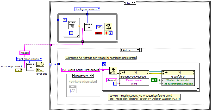

da erstellt man sich ein VI, welches man mehrfach parallel aufruft - so oft wie man COM-Ports verwalten will.
So sieht das bei mir aus:
(Hier noch für LV2009, LV2011+ macht das asynchrone Aufrufen noch einfacher…)
Dann schiebt man die gelesenen Daten in eine gemeinsame Queue (mit einer Kennung für den COM-Port) und kann sie zentral auswerten. (Oder wie im Bild mittels einer FGV…)
