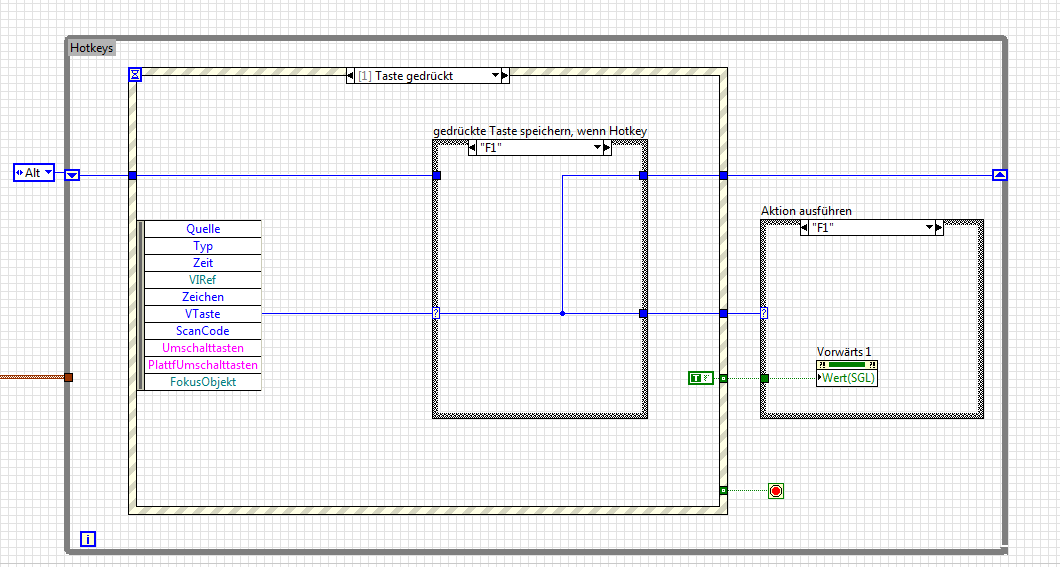

ich steuere einen Motor an. Dafür gibt es einen Befehl, der ihn los fahren lässt und einen Befehl, der ihn wieder stoppt.
Das klappt soweit:
Ich wollte das ganze mit nur einem Bedienelement Button steuern:
Wird der Button mit der Maus gedrückt gehalten (True), fährt der Motor. Wird die Taste losgelassen stoppt er (False).
Das klappt auch soweit. Ich hab dafür das Wertänderungs event des Buttons benutzt. Das Schaltverhalten steht auf "bis zum loslassen schalten". Er löst dadurch das Event aus, wenn er gedrückt wird und nochmal wenn er losgelassen wird (siehe Bild).
Jetzt das Problem:
Ich möchte, dass das ganze auch per Hotkey funktioniert. Das Problem dabei ist, wenn ich einen Hotkey für den Button einstelle, z.B. die F1-Taste, und ich F1 dann drückte, wird der Button ganz schnell hintereinander ausgelöst. Also ganz viele Events abgefeuert. Es soll aber nur ein Event beim drücken und eins beim loslassen ausgelöst werden.
Gibt es dafür einen Lösungsansatz?

(19.07.2012 11:42 )Y-P schrieb:  Bahn Wenn Du auf "Value change" abfragst, dann wird doch der Tastendruck bei Deiner Event-Struktur nur einmal ausgewertet.
Hab ich auch gedacht. Aber wenn man den schalter auf "bis zum loslassen schalten" stellt, dann kriegt man 2 events. Einmal fürs draufdrücken und einmal fürs loslassen. fand ich gradios.
@gerd:
Tastenwiederhol funktion hatte ich auch ausprobiert. da passiert bei mir garnichts. egal wie ich den button einstelle, das event wird nie ausgelöst.

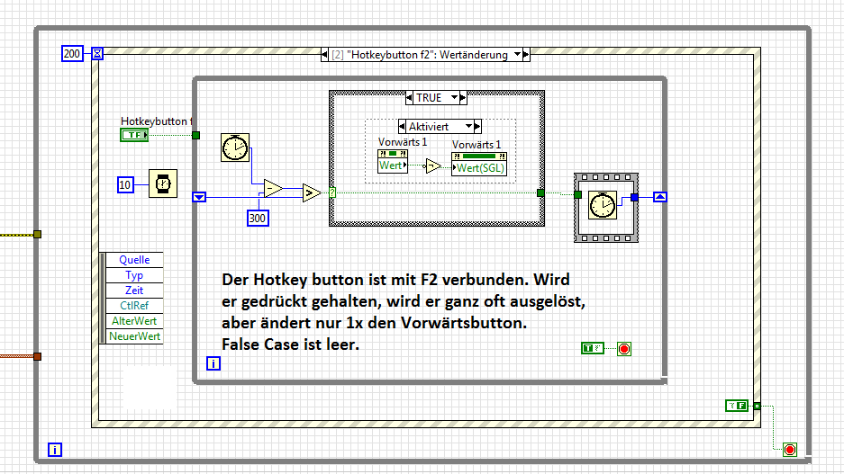

Ich hab auch probiert einen dummy button mit hotkey zu belegen, der dann den go/stop button nur 1x aktiviert. Er aktiviert diesen dann nur 1x obwohl er gedrückt gehalten wird (siehe anhang). Aber das läuft irgendwie auch nicht so sauber. Und ich hab keine möglichkeit zu prüfen, wann der Button los gelassen wird.
Meine neuste Überlegung ist, dass man den hotkey antippt für GO und nochmal antippt für Stop, statt ihn gedrückt zu halten.
Aber ich werd mir auch mal gedanken über "Taste gedrückt" machen...

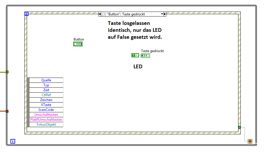

Wenn ich ein Event "taste gedrückt" mit einem Button verknüpfe klappt das bei mir nicht. Mach ich etwas falsch?
z.B.
Taste gedrückt event: LED auf True
Taste losgelassen event: LED auf False
Jetzt kann ich den Button drücken wie ich will. Nichts passiert.

Stimmt, danke. steht sogar in der context hilfe drin. Habs 2x gelesen und immer falsch verstanden... jetzt funktionierts. mal sehen wie ich das sinnvoll einbauen kann. edit: wobei es bei taste gedrückt nicht wirklich klar wird. die kontexthilfe zu taste losgelassen ist da um einiges deutlicher.

nee, ganz einfach mit 2 Events arbeiten! Den Tastenstatus musst du dir schon selber merken...
Edit:
- Du kannst natürlich noch auf eine bestimmte Taste filtern, die Event-Struktur stellt entsprechende Werte bereit.
- Du kannst natürlich noch deinen Button damit verknüpfen...
8.5 .vi  taste.vi (Größe: 8,78 KB / Downloads: 356)

Ja, so hatte ich es jetzt auch gelöst, danke. Hatte dazu ein bespiel im NI forum gefunden mit "VTaste" auslesen.
Sehr praktisch, weil ich sonst für 12 buttons je 2 events gebraucht hätte. Nur etwas blöd das bei "Taste losgelassen" nicht auch der "Vtaste" abgefragt werden kann. Das macht das ganze nochmal umständlicher mitm Schieberegister, für den Fall das jemand Hotkey gedrückt hält und nebenbei zusätzlich eine taste antippt.
(wobei der Schieberegister glaube ich momentan garnichts bringt, so wie ich ihn eingebaut hab, muss ich nochmal drüber nach grübeln...)
PS: was ist mit scancode gemeint bei diesen events?
