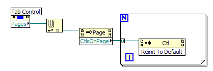

(10.11.2015 20:28 )ARaj schrieb:  -Ich benutze einen Registerkarte mit 3 Seiten und wollte wissen, ob ich einen Button auf zweite und dritte Seite angezeigt bekommen kann?
Element neben TabControl legen, mit der Maus "markieren" und dann mit den Pfeiltasten vor das TabControl verschieben
(10.11.2015 20:28 )ARaj schrieb:  -Gibt es auch Möglichkeit einzelne Seiten zurück zu setzen?
Du meinst wahrscheinlich die Elemente, die auf einem bestimmten Reiter liegen? Nicht mit einer einzigen Methode, da musst du dich durch die Elemente hangeln:

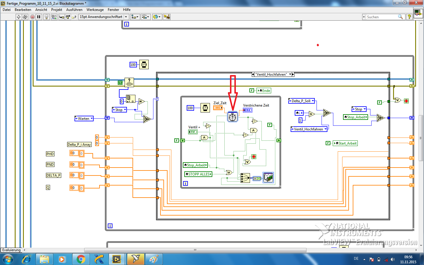

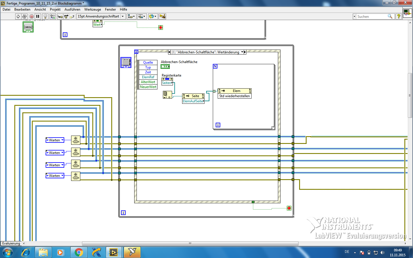

"Du meinst wahrscheinlich die Elemente, die auf einem bestimmten Reiter liegen? Nicht mit einer einzigen Methode, da musst du dich durch die Elemente hangeln:"
-Hab Ausprobiert nur, wenn ich diese Taste drucke wird nix zuruck gesetzt. Hab ein Bild hinzugefügt.

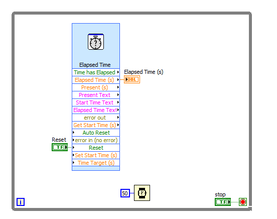

Ich hätte da eine Frage zu Verstrichene Zeit, wie kann ich das Zurücksetzen. Ich hab dort gesehen das man Zurücksetzen aktivieren kann, aber wie kann ich es Aktivieren, wenn ich in ein andere State bin.

(11.11.2015 10:04 )ARaj schrieb:  -Hab Ausprobiert nur, wenn ich diese Taste drucke wird nix zuruck gesetzt. Hab ein Bild hinzugefügt.
Hast du auch den richtigen Reiter ausgewählt? Aktuell setzt du die Controls auf dem ersten Reiter zurück.
(11.11.2015 10:04 )ARaj schrieb:  Ich hätte da eine Frage zu Verstrichene Zeit, wie kann ich das Zurücksetzen. Ich hab dort gesehen das man Zurücksetzen aktivieren kann, aber wie kann ich es Aktivieren, wenn ich in ein andere State bin.
Indem du es in einem anderen State verwendest?! Bahn

Ich hab mit VI Zurücksetzen versucht, es wird alles Zurückgesetzt bis auf Verstrichene zeit. Ich verstehe nicht wie ich verstrichene Zeit zurücksetzen soll?
11.11.2015, 11:57
RE: Eine Reset-Taste auf mehrere Registerkarte
Indem du 1x auf den "Reset" Eingang dieses VI ein True weitergibst.
Manuell z.B. so (Rest Button steht auf "Latch when Released"):
