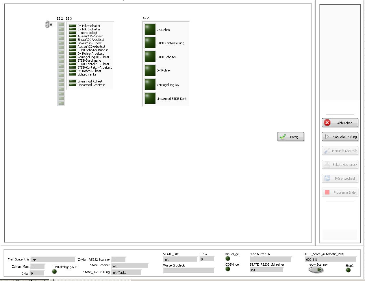

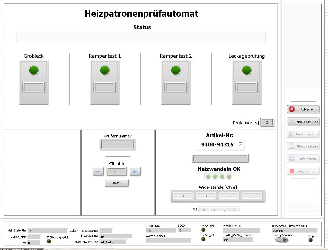

Ich habe noch ein anderes Problem bei dieser Software: Sie "läuft nicht rund". Bedeutet: Wie bereits erwähnt habe ich eine Main-Loop und 5 parallel laufende Loops. Das FP ist über eine Tab-Control organisiert. Zu debugging-Zwecken lasse ich mit die Iterationen der einzelnen Schleifen ausgeben. Bei aufruf einiger bestimmter Seiten des Tab-Controls stockt die Software, deutlich daran zu sehen, dass die interationsanzeigen nicht mehr kontinuierlich, sondern stockend hoch laufen, sie machen also Sprünge von meinetwegen 512 auf 523. Der einzige Unterschied ist aber wirklich, dass unterschiedliche Seiten im Tab-Control aufgerufen werden, die States-Machines bleiben in den selben States.
Aber das FP ist doch auch nicht überladen, oder? (Siehe Bilder)
Könnten meine beiden Probleme zusammen hängen?

Das zeigt gerade, dass die Loop die den Zähler inkrementiert fröhlich im Hintergrund weiterläuft. Was aber passiert ist das der UI Thread bei Dir durch etwas blockiert wird, und dann kann LabVIEW auch keine Frontpanelupdates machen, auch wenn der Controlwert X mal geupdated wird. Die LabVIEW Eventstruktur hat intern eine EventQueue, aber wenn diese EventQueue nicht abgearbeitet wird indem man die Eventstruktur in einer Loop regelmässig ausführt, kann das Frontpanel blockieren, wenn ein Event mit der Checkbock "Lock Front Panel (defer processin of user actions) untile this event case completes" in der Queue sitzt. Entfernen dieser Checkbox ist aber effektiv meist keine gute Lösung da dies viele andere Probleme mit sich mitbringen kann.

Ich habe jetzt das Problem des nicht sauber "updatenen" FPs an anderer Stelle lokalisiert. Ganz dumm habe ich mir die Systemleistung angesehen...und siehe da: Knapp 100%. Da hätte ich auch wirklich mal eher drauf kommen können. Auch an welcher Schleife das liegt konnte ich durch Desaktivierung der einzelnen Schleifen herausfinden. Ich muss nur noch das warum klären. Sie läuft nicht unendlich schnell (wait 50 ms), und sonderlich komplizierte Operationen werden auch nicht durchgeführt. Aber ich bin zuversichtlich :-)
Vllt gibt es wegen der hohen Prozessorlast Probleme mit der EventStructure? Wir werden sehen, sobald ich die rechenintensive Schleife korrigieren konnte :-)
