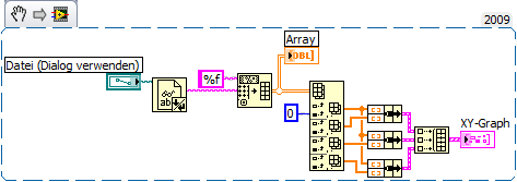

15.01.2013, 14:32 (Dieser Beitrag wurde zuletzt bearbeitet: 15.01.2013 14:34 von GerdW.)
Beiträge: 17.518
RE: Excel
Hallo Nica,
Zitat:ich komme zwar nun immerhin dazu , dass mir ein graph an gezeigt wird ... jedoch bekomme ich die Anzeige nicht so hin, dass das ganze funktioniert. Mein nächstes Problem ist die while Schleife ... ich soll verschiedene Graphen in einem Diagramm anzeigen lassen, deswegen hab ich mich hier für diese Schleife entschieden.
- Die Anzeigeelemente nennen sich Diagramm (engl. Chart) oder Graph (engl. Graph). Die einzelne Linie darin ist ein Signal/Plot. Bitte immer die Begriffe verwenden, die in der Kontexthilfe genannt werden - dann wissen alle gleich, wovon die Rede ist...
- Wie man mehrere Plots in einem Chart/Graph darstellt, wird in der Kontexthilfe gezeigt. Dort schon mal reingeschaut? So sieht das dann mit einem XY-Graph aus:
