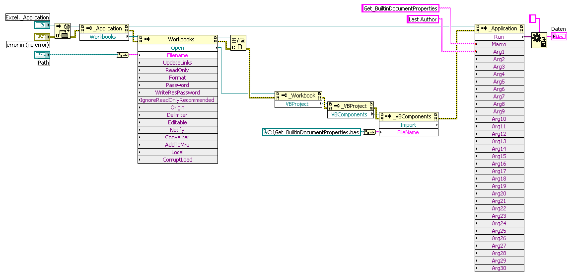

kann mir jemand bei dieser Frage weiterhelfen? (Ich hatte im NI-Forum schon mal gefragt, aber bisher leider ergebnislos.)
Ich benötige die Angabe, wer ein Excel-Workbook zuletzt bearbeitet hat (wer und nicht wann!). Dies ist eine Excel-Property und kann prinzipiell per ActiveX abgefragt werden. Leider scheitere ich an der Umwandlung des Variants, welches ich von Excel zurück bekomme, siehe Beispiel-VI oder Crosspost. Im VI ist auch noch ein Link zum entsprechenden MSDN-Eintrag angegeben... Beispiel-VI inLv85_imghängt an.

Weiß auch nicht. Huh
Will dich aber trotzdem nicht im Regen stehen lassen und biete mal folgenden Workaround an:
VBA Funktion importieren und aufrufen, Ergebnis auswerten.
Folgenden Code als Get_BuiltinDocumentProperties.bas abspeichern.
Code:
Function Get_BuiltinDocumentProperties(p As String) As String
   Get_BuiltinDocumentProperties = ThisWorkbook.BuiltinDocumentProperties(p)
End Function

Hallo SeBa,
schon mal danke für die Antwort. Momentan scheitere ich noch an Office-Sicherheitseinstellungen ("Der programmatische Zugriff auf das Visual Basic-Projekt ist nicht sicher"...), aber ich habe wieder einen Ansatz.
Schöner wäre der direkte Zugriff, ohne erst Code in Excel zu injizieren...

es gibt folgende Möglichkeit:
Unter http://support.microsoft.com/kb/224351 befindet sich in der „DsoFileSetup_KB224351_x86.exe“ eine dsofile.dll die durch ausführen der *.exe installiert wird und somit LabVIEW zur Verfügung steht (ActiveX).
Alle OLE-Dokumenteigenschaften der MS-Office-Dateien können abgefragt und zum Teil gesetzt werden.
lv09VI im Anhang:
