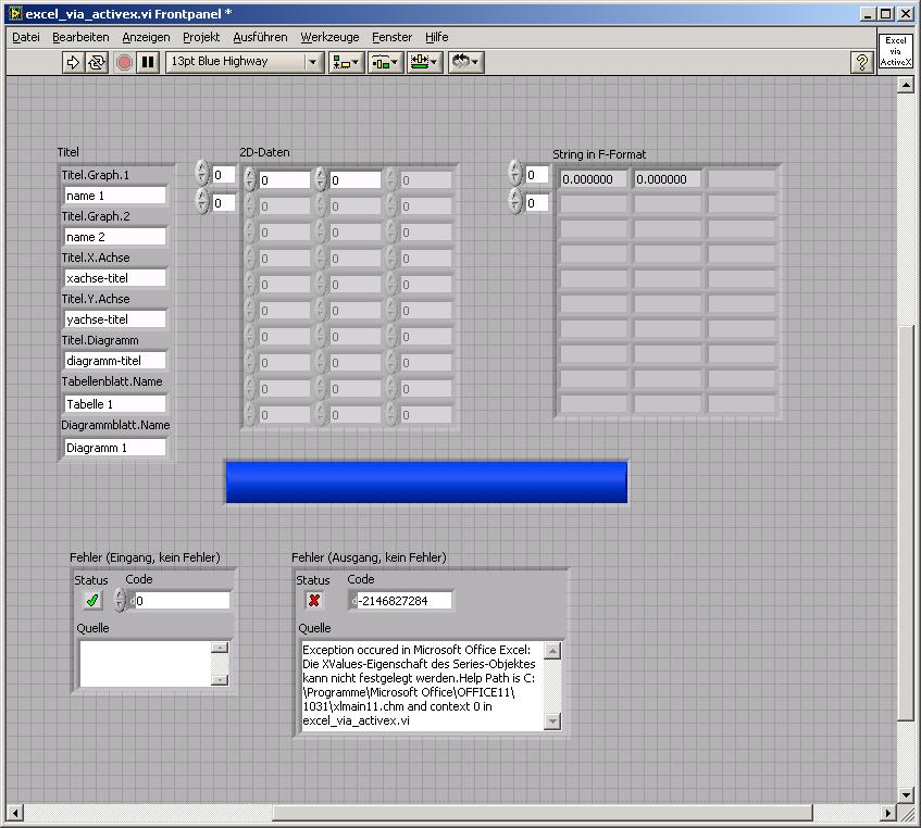

Tatsache.... Ich musste es aber manuell suchen. Unsure
Bei Excel-Series-Property Node kriege ich aber einen Fehler (1045: Null Refnum passed to Close Reference). Unsure

ein fehler tritt auf wenn das übergebene array leer ist. ich hab bei ersten probeläufen gemerkt, das das maximum der x-achse noch gesetzt werden muss. obwohl ich die x-werte übergebe entspricht der maximalwert der x-achse der anzahl zeilen. warum weiß ich allerdings net. hab auch noch einen ladebalken eingebaut.....das aktuelle VI häng ich an

Ich habe Werte in meinem Array, kriege aber trotzdem den Fehler.....Iwill

puhhh......hab noch ein wenig herum probiert.......das VI funzt wunderbar solange mind 1 x-wert und 1 y-wert gesetzt sind.....also mindestanforderungen an das array siehe bild....dabei tritt wie man sieht zwar ein fehler auf(weil die y-werte des 2. graphen nicht gesetzt werden) aber es wird keine Null-Refnum übergeben.........
wenns dann immernoch nicht geht........bin ich ehrlichgesagt überfragt......ich teste mit office 2003......kann sein, das es davon abhängt

Dann liegt das wohl an Office 2003. Muss das mal auf einem anderen Rechner testen.......
