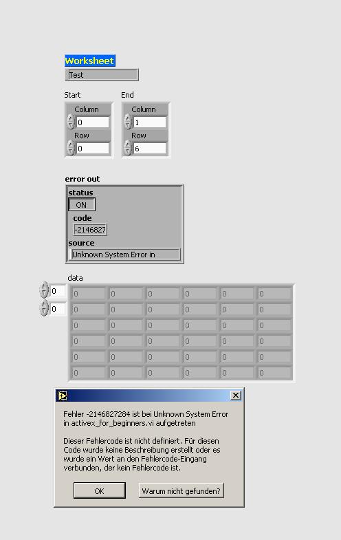

Wie gesagt, ich kriegs geöffnet, aber nach dem Start des programms gibt er mir keine Daten Aus. Zum test habe ich eine Excel erstellt die folgendermaßen aussieht A1=1.....A10=10. Dann hab ich die Start auf 0:0 und End auf 0:9 gesetzt und wollte das ergebnis mal betrachten, aber kam nix im Ausgabearray. Also es passiert einfach nix, erarbeitet kurz und dann ist er fertig ohne ein Ergebnis.
Ich weiss jetzt halt auch nicht woran das liegen könnte. Hat zufällig einer mein hochgestelltes bei sich versucht?

Ohje ohje, man könnte z.Bsp auch mal überall eine 1 statt eine 0 eingeben wenn es nicht geht.
Wenn man 0 eingibt, könnte man unten rechts den Errorcluster anschauen.

Excel 2000. Naja ich habs ja auch schon versucht mein Anfangsbeispiel, bei dem ich erfolgreich eine Zelle ausgelesen habe, mit der Array umwandlung umzubauen. Hat er aber auch nicht gemacht.
An den 0 statt 1 lag es auch nicht. Der Fehler ist laut LabVIEW nicht definiert (Abbildung: excel_fehlermedlung1.jpg)

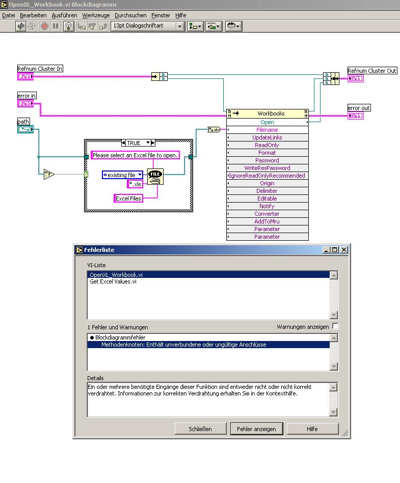

Achso anbei mal die Fehlermeldung, wenn ich versuche die excel-read_values.llb zu starten. Da unter OpenXL_workbook.vi.

Das ist kein LV Fehler sondern ein MS-ActiveXFehler.
Und mein VI geht wirklich nicht?
1. öffnen von read_excel_values.llb und dann Get Excel Values.vi öffnen.
2. Pfad zum Exceldok. eingeben. (sonst nichts verändern)
3. auf den Run-Pfeil drücken.
und... kommen keine Daten?
Es sollte Zelle A1 und A2 angezeigt werden.

So Problem gelöst. Danke für die Hilfe, war wirklich entscheidend. Und langsam gewöhn ich mich sogar an die schnippischen Antworten hier im Forum ;-)

Sorry, wenns falsch ankam, aber wirkt halt manchmal so, wenn man hier als Noob Nix weiss.
Ich hab, den Part mit der Umwandlung in 2D-Array genommen und in meinen alten Zugriff gepackt. Theoretisch die selbe vorgehensweise wie bei dir, aber keine Ahnung, warum er es da schafft. Wie gesagt, er meint er hätte unverbundene Knoten, die ich aber nicht entdecken konnte.
