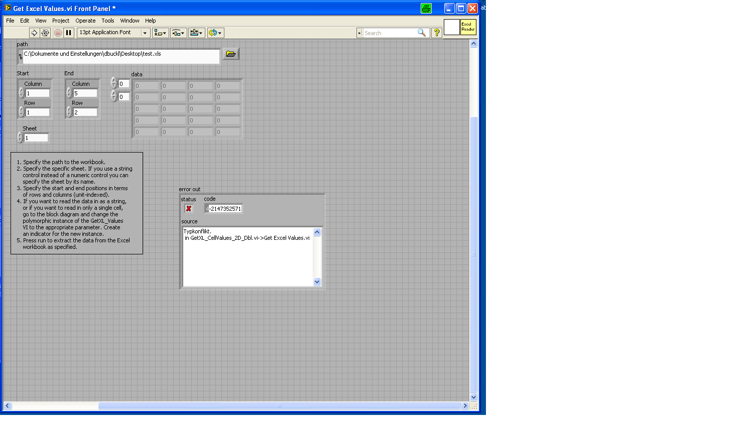

Hi Leute,
Tut mir leid wenn das Thema zum Hundertsten mal aufgegriffen wird,
aber ich versuche Gerätenamen und Daten aus einem .xls doer .xlsx zu lesen.
Ich habe mich schon umgesehen im Excel Unterforum und ein paar dieser Toolkits oder
VI-Sammlungen probiert, jedoch hat keines davon wirklich funktioniert bei mir mit LV 13.
Danach habe ich selbst versucht über ActiveX Bausteine Sub-VIs zu bauen, habe aber schnell
gemerkt das ich keine Ahnung davon habe da ich mich mit File- und Variant Datentypen überhaupt nicht auskenne.
Nun habe ich eine fertige Bibliothek gefunden die auch recht logisch aufgebaut ist. Sie ist vill schon bekannt im Forum?
Sie liest auch bei mir in der default Einstellung (Start:Column/Row 1/1;End:Column/Row 1/2)
die ersten beiden Werte richtig aus, doch sobald ich mehr Spalten zum auslesen einstelle
bekomme ich einen Fehler.

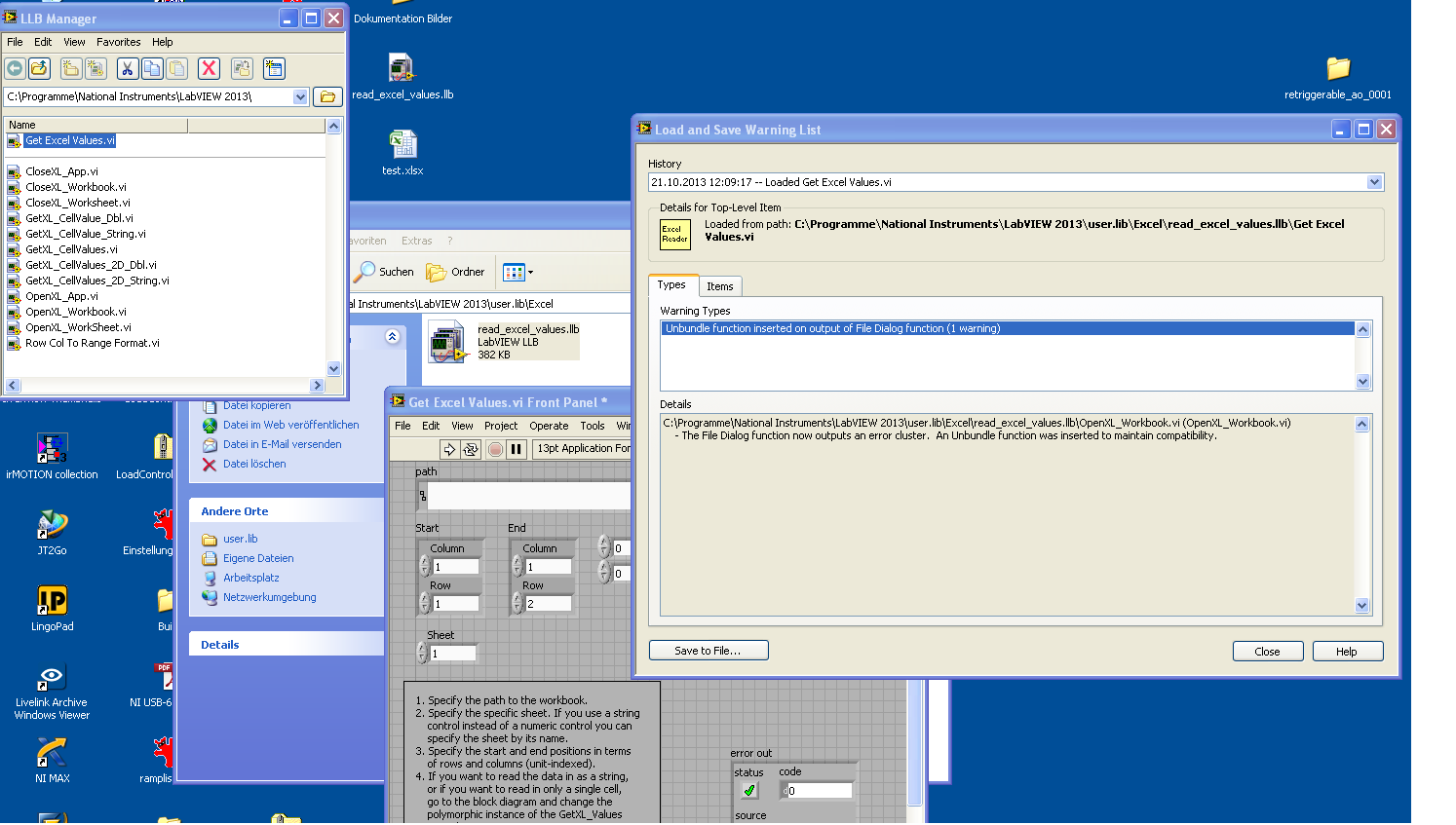

Beim Start des VI kommt allerdings auch schon ein Warning (siehe Bild).
Habe versucht es zu debuggen und bin in das "...CellValues..." SubVI gegangen, doch für mich sieht das alles recht plausibel aus, ich verstehe nur nicht ganz was dann in der Case-Struktur passiert?
Weiß nicht ob ihr den Fehler bei älteren Versionen auch habt oder ob ihr mit den Bildern etwas anfangen könnt, wäre aber sehr dankbar über ein paar Tipps.
Gruß Domi

Ok es funktioniert, mein Problem war das ich nicht nur Zahlen lesen möchte, des VI aber nur
ein DBL-Array ausgibt
