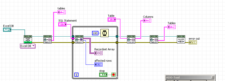

ich habe da mal ne Frage zum ADO-Toolkit und Excel:
das Beispiel flutscht fehlerfrei durch, aber es gibt ausser dem Recordset Array keine Ausgaben, d.h. keine tables und columns, aber auch keine Fehler.
Fragezeichen
Danke und Grüsse
Hans
LV8.6 und ADO-toolkit 1.7.3a, Excel/Office2000

Hallo Hans lv-dau,
alles außerhalb der While-Schleife wird nur einmal ausgeführt.

(17.11.2011 10:43 )snuz schrieb:  Hallo Hans lv-dau,
Gruß snuz
Ja, ist richtig
bescheiden wie ich bin würde einmaliges Einlesen der worksheets-Namen schon reichen,
nur die Daten will ich dann zyklisch lesen bzw. schreiben - deshalb der Test mit while-loop.

RE: Excel mit ADO-tool
Ja, da hast Du auch recht, auch einmal müsste schon gehen. Hab mal ein bisschen geschaut, das ADO-Tool 1.7.3 ist für Labview 8.6.1+, gibt es da eine zwischen Stufe zwischen 8.6 und 8.6.1? Weil dein Code ja richtig aussieht.
sorry, ich habe 8.6.1
dachte das ist nur bugfix/Servicepack und nicht "eigenständige" Version
