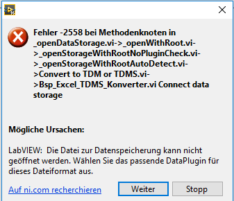

26.05.2020, 07:39
simcum Offline
Beiträge: 139
Registriert seit: May 2015
RE: Excel zu TDMS Konvertieren
Hallo Freddy,
wie gewünscht sende ich dir ein Screenshot der Fehlermeldung zu.
Zu finden unter Attachment.
Danke nochmals
simcum
Hallo simcum,
ich habe versucht einen Fehler zu produzieren. Konnte dies nur durch:
  1. Schreibgeschützt
  2. durch gleichzeitiges öffnen mit EXCEL
erreichen.
Ein Punkt gibt es noch, Dein LabView ist 2016 das PlugIn ist von 2018.
Hast Du den Link in der Fehlermeldung schon ausgeführt?
Eventuell kann NI etwas dazu beitragen.Big Grin
Freddy
26.05.2020, 10:27
simcum Offline
Beiträge: 139
Hallo Freddy,
hatte vorher den 2015 Plugin installiert, aufgrund der Fehlermeldung habe ich dann die neueste Version 2018 installiert mit der Hoffnung das der Fehler dann nicht mehr auftritt.
Leider ohne Erfolg.
Den Link habe ich bereits ausgeeführt hat mich aber nicht weitergebracht.
Vielen Dank für deine Unterstützung, muss wohl damit leben.
