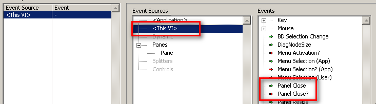

Event-Structure:
Event-Source Application -> Event Appl. Instance Close
und/oder
Event-Source ThisVI ->Panel Close
verwenden.
Alternativ das "x" in den VI-Properties verbieten, unter Window Appearance -> Customize -> Allow user to close window.

dankesehr. Ich habe es über die Event Structure versucht zu lösen, doch es funktioniert nicht.
Dort setze ich den Wert des Stop-Buttons auf "true". Das Programm beendet sich dennoch nicht. Sowohl bei "Applikationsinstanz schließen" als auch bei "Applikationsinstanz schließen?".
Bei "This VI" konnte ich nichts bzgl. des Schließens finden. Weder als Eigenschaft noch als Methode.
Mich wundert dennoch, dass ich das Programm ohne diese Anpassung über das "x" nicht beenden kann. Eigentlich sollte das doch gehen.

Versuch mal "Panel Schließen?"

Das "x" bedeutet erstmal nicht mehr als "Bitte Fenster schließen!". Genau dies wird ja auch mit dem Event abgefragt (und kann sogar gefiltert werden). Um die Exe zu beenden, musst du natürlich noch entsprechende Schritte vornehmen, wie z.B. "Exit"...
"Fenster schließen" <> "Programm beenden"!

' schrieb:Bei "This VI" konnte ich nichts bzgl. des Schließens finden. Weder als Eigenschaft noch als Methode.

mit "Panel schließen?" funktioniert es, wie Dimitri geschrieben hat. Auch ohne Gerds "Holzhammermethode" mit "Exit".Wink
Danke.
Nachtrag @Jens: Ach das meintest du! Ich habe bei der Serverklasse "This VI" gesucht. Das war natürlich voll daneben. *g*
Wo ich deinen Beitrag nochmals lese wird klar, dass ich ich dich missverstanden habe. Denn du hast es genau richtig beschrieben.
' schrieb:"Fenster schließen" <> "Programm beenden"!
Jain. Widows sendet eine Nachricht an die Anwendung, dass diese geschlossen werden soll. Wenn das Programm entsprechend abgearbeitet ist, sollte es sich daher automatisch schließen.
Zumindest ist das bei den "klassischen" Programmiersprachen so und wie's aussieht auch bei LabVIEW.
