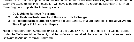

Executable Version (7.1.1) Doesn't Match Resource File (7.1)
so langsam weiss ich (vermutlich), was bei dir nicht funktioniert. Ich nehme mal an, du hast folgendes gemacht:
LV8.0 installiert (somit werden automatisch RT-Engines 8.0, 7.1.1 und mglw. auch 7.0) installiert. Und könnte es sein, dass du dann das NI-Vision Paket V7.1 installiert hast?
Dann ist bei dir vielleicht genau das passiert, was der Link auf ni.com beschreibt, den du selber gefunden hast.
Hast du die Schritte, die dort beschrieben sind, mal durchgeführt?
(Screenshot von NI.com).
Mehr fällt mit erst mal auch nicht ein.
MfG, Jens
Ja also, das Vision paket hab ich nach dem Auftretetn des Fehlers erst installiert!
UNd zu den Schritten auf dem link:
Ich hab halt dann LV 8 nochmal eingelegt und geschaut aber da stand nichts von dem Runtime Engine 7.x ... das war eben mein Problem!
Aber kein PLan, bin grad n bisschen angenervt von dem kack! Vielleicht sollte ich mir die ZHeit nehmen und das nochmal alles deinstallieren und dann installieren! Aber ich denke ich muss auf jedenfalle rstmal LV 8 installieren bevor ich das Vision paket starten kann....
danke trotzdem für deine Bemühungenn, irgendwann wird es hoffentlich klappen
