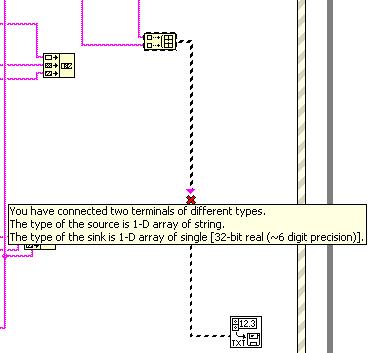

wenn ich versuche ein string array mit Write To Spreadsheet File zu verknüpfen dann schreibt er mir immer folgenden fehler hin.
was mach ich falsch???

du machst nichts falsch, ausser dass das mit LV7.1 noch nicht ging. Da hat das WriteToSpreadsheet-VI keine String-Arrays akzeptiert.
Strings kannst du per Write-File in ein File schreiben:
http://zone.ni.com/reference/en-XX/help/lv...ang/Write_File/
http://zone.ni.com/reference/en-XX/help/...OC5_10.htm
