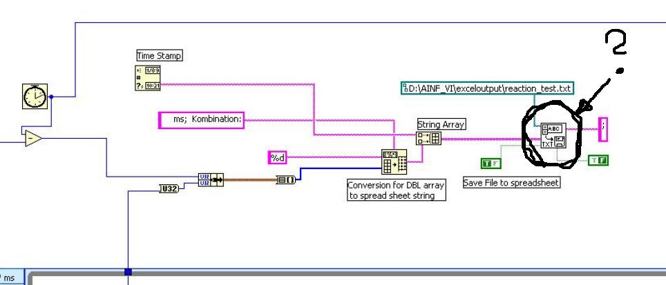

Weiß jemand was dieses Zeichen ist und wo ich das herbekomme???
Sonstige .doc  Exportieren_von_Arrays.doc (Größe: 71,5 KB / Downloads: 358)

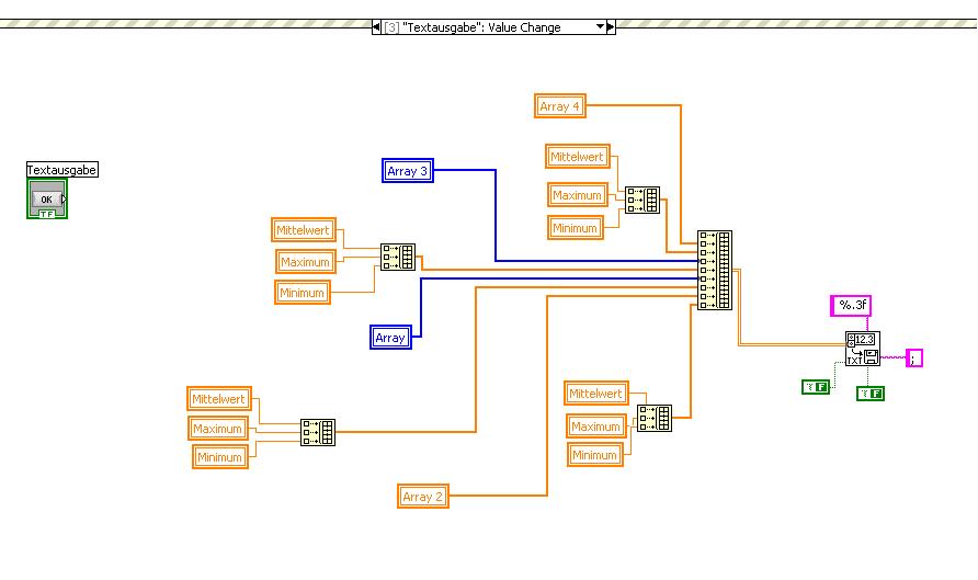

anbei sind die screenshots
beim ersten würd ich nur gern wissen was das für ein zeichen ist und wo ich es finde
beim zweiten sieht man meine daten, die ich exportieren möchte. bis jetzt sinds lauter arrays. die zu exportieren ist kein problem, aber ich würde gerne strings dazwischen dazu exportieren. wie genau hab ich in meinem Thema: "Exportieren von Daten" beschrieben.

Zu deinem ersten Problem, drück mal STRG+H und fahr dann mit der Maus über das Dir unbekannte VI, dann sollte im kleinen Hilfefenster stehen, welches VI das ist.
Zum zwoten Problem: Warum nicht erst die "ersten" Arrays ins File Schreiben, dann der "Trenn"-String[1], dann zweiten Arrays, etc.. also für jede Gruppe, die Geschrieben werden soll ein Schreib-VI, und nicht erst alles in ein Array zusammenfassen und dann in die Datei jagen..
Gruß, Rob
[1] bei den Strings auch auf eventuell nicht vorhandene Zeilenumbrüche achten.

Was du brauchst, sind einerseits String-Funktionen (schau mal die String-Palette, da findest du Funktionen zum Umwandeln von Zahlen nach String und zum Zusammenfügen von Strings) und dann eigentlich nur noch die WriteToFile-Funktion aus der File-Palette.

zum ersten. ich kann leider nicht anzeigen was das ist, weil ich es nur aus einem word-document ausgeschnitten habe. ich hab mir gedacht irgendjemand hier müsste das doch schon mal gesehen haben.
und zum zweiten. ich versteh leider nicht genau was du meinst. ich kann nicht unterschiedliche datentypen in einem array eportieren. ich kann leider nicht einmal string arrays exportieren weil ich nicht weiß wie das geht. ich kann nur zahlen arrays exportieren, aber dann kann ich halt nichts reinschreiben.
es wäre schon cool, wenn ich meine zahlenwerte in strings umwandeln könnte. nur dann müsst ich auch noch erfahren wie ich ein string array exportieren, bzw. extern abspeichere.
ich komm einfach nicht drauf.
könnte mir da bitte jemand helfen. super wärs, wenn ihr mir die vi-namen oder sogar screenshots von den sachen schickt die ich dazu brauche. das wäre echt cool.

Schreiben kannst Du (String-)Arrays doch mit "Write to Spreadsheet-File" oder "Write to binary File".
Zum Ersten:
Das hat wohl auch die Funktion String-Arrays zu schreiben, wurde aber wohl jetzt in den neueren LabVIEW-Versionen durch "Write to Spreadsheet-File" abgelöst. Mir sagt das nichts....
