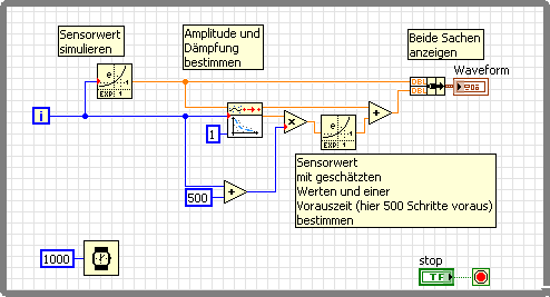

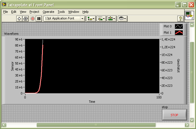

22.04.2008, 11:23
Extrapolieren von Signal
Ich bin mir nicht 100% sicher, aber ich denke ungefähr so muss das funktionieren. Achte auf die Skala rechts und links. Die zeigen unterschiedliche Amplituden.
Sonstige .vi  Extrapolate.vi (Größe: 17,44 KB / Downloads: 377)
22.04.2008, 12:23 (Dieser Beitrag wurde zuletzt bearbeitet: 22.04.2008 12:25 von jg.)
In der Palette Mathematics->Fitting gibt es auch eine Reihe von VIs (sogar ein Express-VI), mit denen du deine Daten an ein Modell der Art y=a*(1-exp(-bx)) anpassen kannst.
(@eg: Achtung, das Datenmodell und der Kurvenverlauf sind nicht exp(c*x)! Wahrscheinlich muss hier eine nicht-lineare Anpassung vorgenommen werden.)
MfG, Jens

22.04.2008, 12:58 (Dieser Beitrag wurde zuletzt bearbeitet: 22.04.2008 12:58 von jg.)
' schrieb:Wie? Was? Hmm
Ich habe doch eine NICHTLINEARE Anpassung.
Aber den falschen Kurvenverlauf.
Mit dem Non-Linear-Curve-Fit-VI aus der Fitting-Palette habe ich innerhalb kürzester Zeit folgendes erreicht:
@emitter: Probiers mal selber, ist wirklich nicht allzu schwer (und du hast das Erfolgserlebnis, selber was programmiert zu haben, als nur nachzubauen). Im Notfall nimm erst mal das Express-VI in der Fitting-Palette, aber schau später den Code an!
