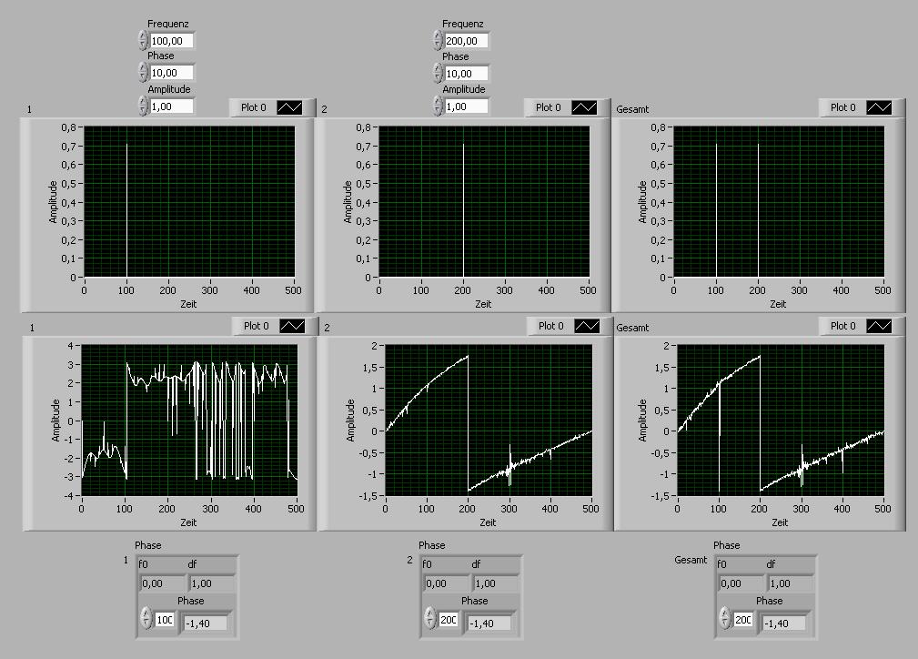

Ich erstelle in LabVIEW ein Signal bestehend aus 2 Sinussignalen mit den Frequenzen 100 und 200 Hz. Beide erhalten die gleiche
Amplitude.
Nun stelle ich bei beiden die gleiche Phasenverschiebung von 100° ein.
Siehe Bild 1:
Hier ist jetzt zu sehen, dass mir bei der Phase beim 1. Signal auf 100 Hz der gleiche Wert angezeigt wird wir beim 2. Signal bei 200Hz.
Im zusammengesetzten SIgnal 3 wird mir dann bei 200 und 100 Hz auch dieser Wert angezeigt.
Das heisst für mich, es steckt also eine Phaseninformation drin....

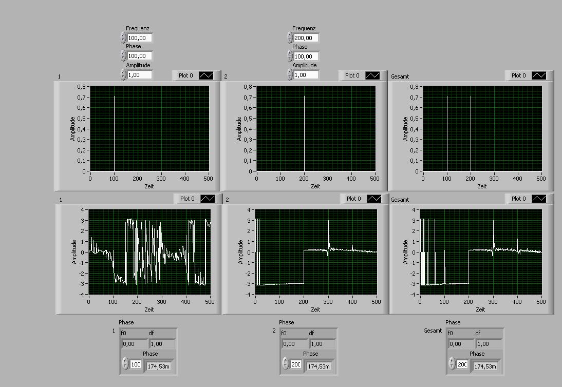

Bild2:
Hier nochmal das gleiche mit einer Phasenverschiebung von 10°

Die Verzweiflung ist nachvollziebar, denn Phasenverschiebung im Sinne einer Konstanten ist nur bei 2 Signalen gleicher Frequenz definierbar, nicht aber zwischen einem 100Hz und einem 200Hz-Signal. Du jagst also einem Phantom hinterher, welches es gar nicht gibt..

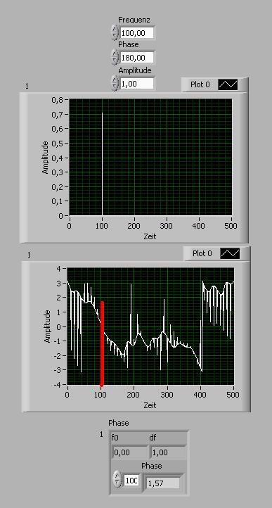

Hmm ich weiß nicht ob mein Problem richtig angekommen ist.
Der FFT Baustein gibt ja Betrag und Phase zurück. Die Beträge die ausgegeben werden, liegen ja halt genau bei den
zugehörigen Frequenzen und werden dort als Ausschlag in Form eines Striches angegeben.
Ich möchte aus dem FFT Ausgang Phase nicht direkt eine Phasenverschiebung ablesen, sondern z.B.
auch einen Ausschlag sehen..
100Hz, Phase 3,14 (in rad halt)
200 Hz Phase 1,22
Hier mal ganz "professionell :rolleyes:mit Paint reingemalt...
Normalerweise gibt doch eine FFT den Betrag mit zugehöriger Phase aus. wie ich das Ergebnis nachher weiterverarbeite ist dann ja
etwas anderes, aber dieser "kröselige" Verlauf der da angezeigt wird ist doch vollkommener Blödsinn wenn ich wirklich nur
ein einziges Signal von 100 Hz dort habe oder seh ich das verkehrt...
Als neuen Test einfach nur 1 VI in dem wirklich nur dieses eine Signal dargestellt wird..
Nochmal zur Frage, wenn ich wie hier 180° eingestellt habe, wird mir bei 100 Hz im Phasendiagramm 1,57 angezeigt was Pi/2 entspricht..
Warum sehe ich jetzt im Diagramm nicht nur! den einen dicken roten balken den ich da von Hand reingemalt habe, sondern irgendetwas nicht deutbares
was mich garnicht interessiert.
Vielleicht wird das Problem so etwas deutlicher.

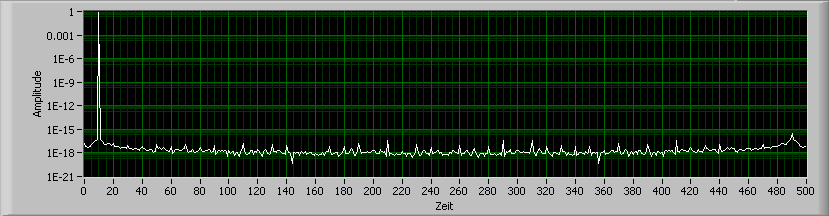

Ja, da weiß man schon eher was Du meinst.
An den Diagrammen ist alles in Ordnung, alles ist normal. Trotzdem Du einen reinen Sinus von 10Hz eingegeben hast, besteht das Amplitudenspekrum nicht nur aus dieser einen Spektrallinie. Das sieht man in der logarithmischen Darstellung:
Ich nehme an, das hängt mit Digitalisierungsfehlern zusammen, gegen die man nichts machen kann. Die Phase berechnet sich zu
Phase = -arctan(Sinusamplitude/Cosinusamplitude).

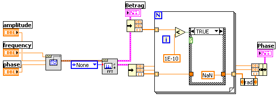

Bei 10Hz kommt der Werte -Pi/2 richtig heraus, bei den anderen Frequenzen entsteht irgendein zufälliger Wert durch der Division von 2 Werten der Größenordnung 10^-18.
Dagegen kannst Du nur mit Nachbearbeitung der Arrays etwas machen. Z.B so, daß, wenn ein Amplitudenwert unterhalb einer Schranke liegt, der Phasenwert, weil uninteressant und weil er sich auf etwas quasi nicht Existierendes bezieht, nicht mehr dargestellt wird.

Hmm jo habs doch anders hinbekommen.
Einfach alle Werte <0,1 mit 0 beschrieben, Rest so gelassen.
Besten Dank für die ganze Hilfe.

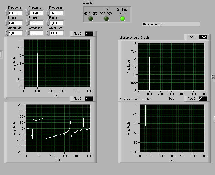

So sieht das ganze nu aus, links das Alte, rechts das Bereinigte, ohne die 10^-16 Werte :closedeyes:
23.03.2007, 12:56 (Dieser Beitrag wurde zuletzt bearbeitet: 23.03.2007 13:13 von Lucki.)
FFT - Phase
Eine andere Möglichkeit wäre, die ungültigen Werte anstatt mit 0 mit "NaN" zu beschreiben, dann sieht man sie überhaupt nicht mehr.
