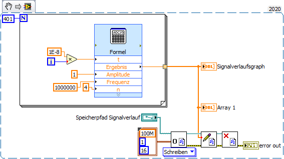

Ich habe jetzt schon ein VI erstellt um eine entsprechende Datei zu erzeugen. Diese kann ich dann separat in einer anderen VI verwenden um einen Signalverlauf zu erzeugen.
Ich glaube diese Variante gefällt mir besser, da ich so verschiedene Funktionen erstellen und bearbeiten kann ohne direkt auf eine große VI zuzugreifen.
Falls es hier thematisch passt hätte ich aber wieder einige 'Anfängerfragen' Big Grin.
In meinem Angehängten VI habe ich ein Array auf der Benutzeroberfläche. Dieses habe ich von einem anderen Projekt kopiert weil ich nicht finden konnte wie ich es selbst erstelle.
Gäbe es außerdem die Möglichkeit, das ganze ohne "sichtbares" Array zu implementieren? Also momentan werden die einzelnen Daten ja noch in dem Array auf der Benutzeroberfläche gespeichert...Das funktioniert zwar aber ist ziemlich unschön .
Mit freundlichen Grüßen
EDIT: Ich habe außerdem noch eine Frage zum AWG. Das gehört jetzt vielleicht nicht zum Allgemeinwissen was LabView angeht, aber vielleicht habe ich ja Glück und jemand kann das trotzdem beantworten. Wenn ich ein Signal mit einer Amplitude von 1 habe, mit welcher Spannung wird diese Amplitude umgesetzt? In den Datenblättern steht zwar in welchen Spannungsbereichen die Karte arbeitet, aber nicht wie das Umsetzungsverhältnis ist.
13.0 .vi  FGEN Tests.vi (Größe: 26,11 KB / Downloads: 221)
26.05.2021, 09:58 (Dieser Beitrag wurde zuletzt bearbeitet: 26.05.2021 10:04 von GerdW.)
Beiträge: 17.536
RE: FGEN Erzeugung eines Signalverlaufs anhand einer Mathematischen Funktion
Hallo David,
Zitat:In meinem Angehängten VI habe ich ein Array auf der Benutzeroberfläche. Dieses habe ich von einem anderen Projekt kopiert weil ich nicht finden konnte wie ich es selbst erstelle.
Dein subVI sollte sein UI überhaupt niemals dem User zeigen: wieso stört dich dann ein Array-Indicator? Du könntest auch den Graph als Output des subVIs definieren, er repräsentiert die exakt selben Daten. (Oder den Graph löschen, da du ja nur den Array-Output benötigst.)
Außerdem hast du das ConnectorPane dieses subVIs noch nicht definiert…
Deine While-Loop sollte eigentlich eine FOR-Loop sein, da du ja schon vorher weißt, wieviele Iterationen du haben willst:
Das Dateispeichern gehört nicht in die Schleife!
Statt Shiftregister/FeedbackNode reicht ein autoindizierender Tunnel!
NIEMALS InsertIntoArray verwenden, wenn stattdessen BuildArray ausreicht! (Und dann immer noch prüfen, ob du autoindizierende Tunnel verwenden kannst!)

Das mit der For-Schleife ist natürlich besser, aber um ehrlich zu sein wusste ich bis gerade nicht einmal das es For-Schleifen in LabView gibt Big Grin.
Ich bin mir über die Arbeitsweise von LabView teilweise noch nicht ganz im klaren deshalb frage ich besser nocheinmal:
In deiner Variante wird jetzt die Schleife durchlaufen biss alle Iterationen erreicht sind und dann zum speichern übergegangen ,oder? Dann ürde sich mir aber nicht erklären wo er die Daten bis zum letztendlichen Anzeigen zwischenspeichert.
Oder arbeitet er eine Iteration ab, geht dann aus der Schleife heraus und arbeitet die Schritte zum Speichern und Anzeigen ab und beginnt dann mit der nächsten Iteration?
(Und dann würde ich noch wissen wollen wieso das Speichern nicht in die Schleife gehört, aber ich denke das klärt sich beim beantworten der anderen Fragen Smile)
Mein Problem mit dem Array war, dass ich beim erstellen eines Array auf der Benutzeroberfläche immer nur eine Box im Schaltplan bekommen habe, welche nicht kompatibel mit den Array-Zugängen war. Und da ich diese Box nicht anpassen konnte und mir das wissen fehlt welche Möglichkeiten es noch gibt, musste ich ein entsprechendes Array in das Overlay kopieren.
Eigentlich ist für mich auch nur der Graph auf dem Overlay wichtig, damit ich sehe ob die erzeugte Funktion schlussendlich richtig aussieht. Die Daten aus dem Array kann ich sowieso ich sowieso nicht sofort auf Richtigkeit überprüfen.

Weil es sinnfrei ist, in jeder Iteration ein Array mit einem Element mehr zu speichern, wenn dich eigentlich nur das vollständige Array zum Schluß interessiert!
Außerdem benötigt das Neuanlegen/Schreiben der Datei auch seine Zeit: wozu also die Datei 400mal überschreiben, wenn dich nur die 401. Version interessiert??? Hmm
Das hat nicht mit LabVIEW zu tun, sondern ist allgemeines Programmierwissen…

An einem autoindizierenden Tunnel wird automatisch ein Array erstellt (output) oder indiziert (input)… (LabVIEW-Grundlagen!)
(Ergo wird auch bei LabVIEW in jeder Schleifeniteration ein neues Element zu einem Array hinzugefügt - bei einem autoindizierenden Tunnel…)
Zitat:(Also steht das Orangene Kabel stellvertretend für ein erstelltes Array)
Jein.
Ein oranger Draht steht für float-Werte. Die Dicke eines Drahtes zeigt Array-Dimensionen an. (LabVIEW-Grundlagen!)
