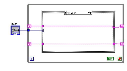

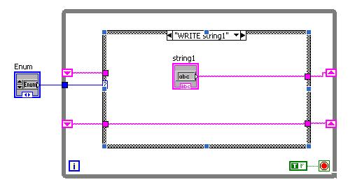

Hallo LabVIEW User,
Ich habe das Problem, dass ich bei einem vorhandenen Projekt Daten abgreifen muss. Diese Daten werden über das komplette Projekt hinweg erzeugt. Bei einer hierarchischen Tiefe von ~ 10 (SubVI 1 ruft SubVI 2 auf, SubVi 2 ruft SubVI 3 auf, ...) ist es quasi unmöglich ohne starke Eingriffe in den Vis diese Daten zu bekommen.
Im LVOOP Thread deutete der Member "IchSelbst" an, dass FGV soetwas wie Datenspeicher sind. Und genau soetwas wäre ja ideal für mein Vorhaben.
Meine ersten Gehversuche sind schiefgegangen. Inzwischen denke ich aber, dass ich das Konzept verstanden habe.
Als Beispiel habe 2 Controls für die Datenspeicherung und 2 Indicatoren für das Auslesen.
Lv86_img
Dieses neue SubVI kann man nun als Datenspeicher verwenden.
Ist diese Vorgehensweise korrekt? Gibt es bessere Lösungen? Ich habe nur einfache Datentypen gewählt (String), wie schauts mit Cluster aus? Kann ich mittels FGV ein einzelnes Element im Cluster verrändern? Es wäre nett, wenn "IchSelbst" vielleicht noch etwas von seinem Wissen preisgeben würde. Alle anderen natürlich auch.
Auf eine rege Diskussion

im Großen und Ganzen sieht das doch schon mal gut aus.
Ich habe i. d. R. aber noch einen Initialisierungscase.
Cluster kannst Du natürlich auch verwenden. Ist nur eine Frage des Aufbaus.

FGV Funktionale Globale Variable
' schrieb:Ist diese Vorgehensweise korrekt?
Im Prinzip ja.
Zitat:Gibt es bessere Lösungen?
"Besser" ist immer vom Standpunkt anhängig. In manchen Fällen ist die von dir gefundene Lösung ideal, weil ausreichend.
Zitat:wie schauts mit Cluster aus?
Geht genau so. Auch ein Cluster ist nur ein Wire.
Bei (großen) Datenclustern verwende ich als Eingang in die FGV einen Variant und der Enumerator enthält ggf. sehr viele Werte. Ein Muster werde ich heute abend posten.
Zitat:Kann ich mittels FGV ein einzelnes Element im Cluster verrändern?
Klar: Über den Variant den Wert des Unterelementes hereingeben und im Enumerator sagen, welches Unterelement ersetzt werden soll. Im Übrigen kommt dieses Verfahren einem Property sehr nahe.
