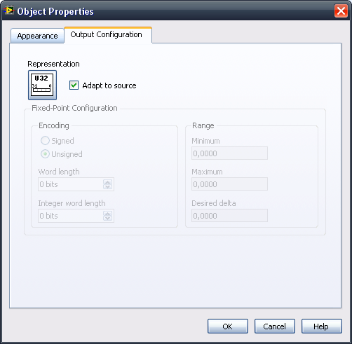

24.10.2011, 07:44
RE: FGV - initialisieren oder nicht?
Mach' mal in Deinem Blockdiagramm einen Rechtsklick auf "Boolean Array to Number", dann wähle "Properties" aus und dann wählst Du "Output Configuration". Da kannst Du den Datentyp dann umstellen.
(23.10.2011 19:52 )Pitt schrieb:  Naja, ich hatte meine gesamte Berechnung in U8 gehalten, da dies für die maximal 0-255 Graustufen völlig ausreichend ist. Dann wollte ich das Bild binärisieren, da ich später noch den Schwerpunkt berechne. Leider gibt es die Umwandlung von Bool=> Integer nur die 16bit ausgabe, hier wäre die Option "Darstellung" ebenfalls wünschenswert. Naja, kritik auf hohem niveau...

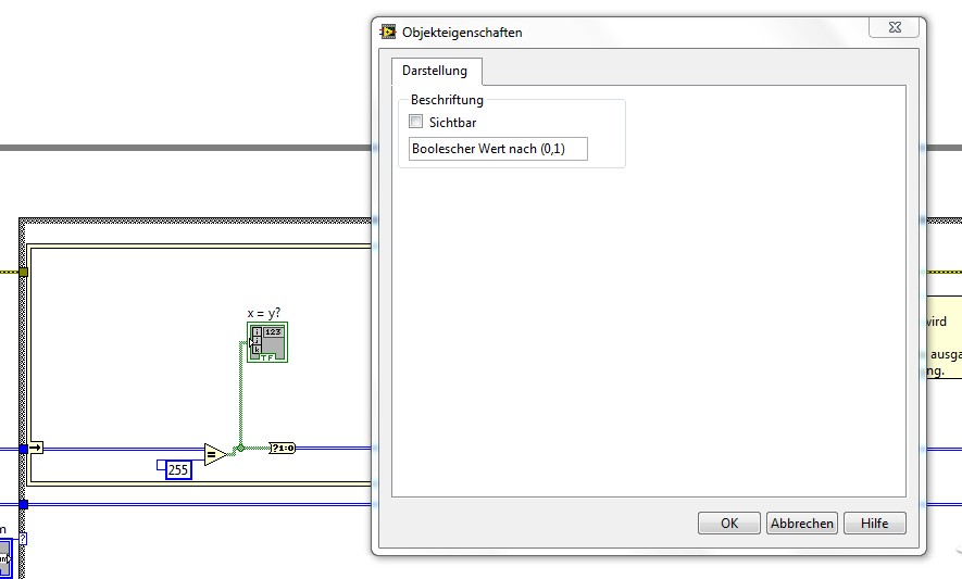

24.10.2011, 08:21
Pitt Offline
Beiträge: 41
Registriert seit: Sep 2011
2009, 2010, 2011, 2012
Hi Markus,
das hatte ich bereits versucht, leider scheint es das bei mir nicht zu geben. Unter Eigenschaften kommt nur die Möglichkeit die Beschriftung ein und auszuschalten. siehe screenshot.
(24.10.2011 07:44 )Y-P schrieb:  Mach' mal in Deinem Blockdiagramm einen Rechtsklick auf "Boolean Array to Number", dann wähle "Properties" aus und dann wählst Du "Output Configuration". Da kannst Du den Datentyp dann umstellen.
24.10.2011, 08:26 (Dieser Beitrag wurde zuletzt bearbeitet: 24.10.2011 08:26 von Y-P.)
Komisch, hier tut's:
EDIT: Vielleicht geht' das erst seit den neueren Versionen.
