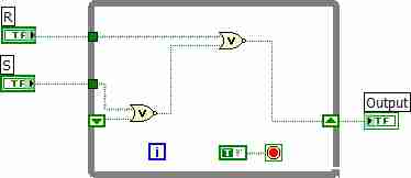

Als 1. solltest du in deinem FPGA VI ein RS FF einbauen, damit du siehst ob der FIFO ueberlaeuft
Zum anderen koenntest eine While Schleife um den FIFO Block legen und den Ausgang Full an die Schleifenabbruchbedingung haengen (Continue if True).

nachdem am fpga unter normalen umstaenden alles innerhalb von x*25ns abgearbeitet ist, hast du wenig chancen einen FIFO ueberlauf durch einfaches auslesen der Status LED des DMA FIFOs mitzubekommen.
Deshalb sollte man sich beim FPGA Programmieren angewoehnen, entweder mit RS FF zu arbeiten, die den Wert so lange speichern bis man diesen quittiert ODER mit synchronous display (an der stelle wuerde ich dir raten ersteres vorzuziehen, weil zweiteres inoffiziell funktioniert aber nicht richtig ausgetestet wurde und du im zweifelsfalle keine ansprueche gegenueber NI stellen kannst :-))
zweiteres ist aber grundsaetzlich ein super feature dass man in vielen vielen lagen im fpga sehr sinnvoll nutzen kann...
anbei ein bsp eines rs ffs

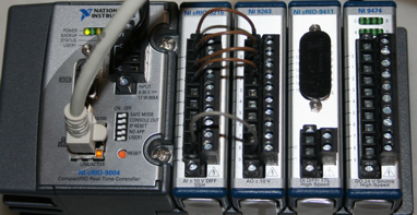

Testaufbau:
Ich hab mal - ansatzweise - probiert, ob das evtl. mit IRQs geht: Ich habs nicht mal geschafft, das FPGA VI zu kompilieren. Das liegt vermutlich an der falschen IRQ-Nummer. Der Compile Server läuft ins Leere und kann nur beendet werden, indem man die cmd.exe abschießt = Windows Neustart. Vermutlich hängt sich irgend eine Xilinx exe auf!? Leider hab ich noch keine Doku gefunden, wo drinsteht, welchen IRQ man nun wirklich verwenden kann - nur den Hinweis:

Ich denke du kannst das nur dadurch lösen, dass du die Datenmenge, die zum RT-Host übertragen wird reduzierst. Das kannst du wiederum nur dadurch realisieren, dass du die Funktionen (z.B. FFT?, etc ...?) die du normalerweise auf dem PC-Host ausführen würdest bereits im FPGA implementierst - hoffentlich reichen die GatesWink
Der RT-Controler den du (wahrscheinlich) verwendest verfügt über einen 200 MHz Prozessor. Das ist nicht besonders schnell und reicht eigentlich genau dafür die TCP/IP Kommunikation zum PC-Host zu verwalten und die Daten vom und zum FPGA zu schaufeln. Ich denke nicht, dass es Sinn macht komplexe und rechenintensive Algorithmen auf dem RT-Host laufen zu lassen.
Ich hab mal mein Projekt angehängt, damit man schauen kann, wovon ich rede:
