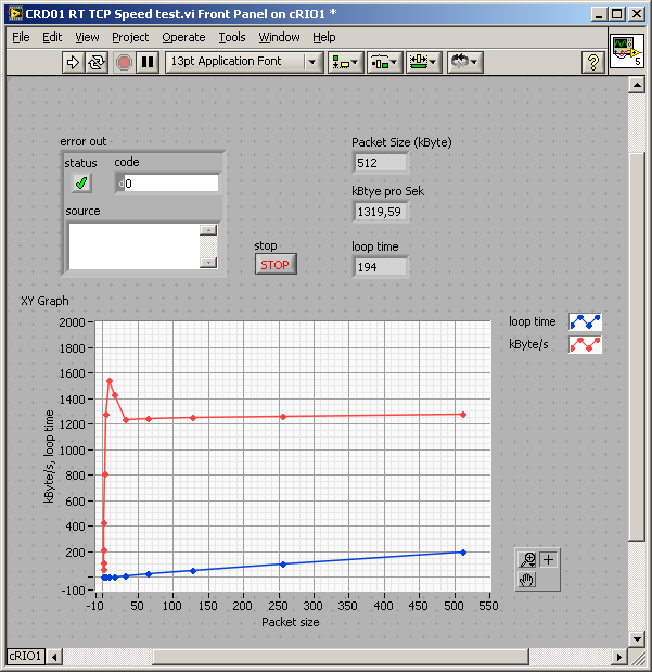

2 Kanäle @ 100 kHz kann man sehr wohl per DMA vom FPGA zum RT-Host schaufeln, das Problem (in meinem Beispiel) ist (noch?!?), dass ich die Daten mit 100 kHz nicht vom RT-Host zum PC geschaufelt bekomme. TCP ist wohl zu langsam und bei UDP ist der Datenblock zu großGrrr. Die Datenblöcke in entsprechende Häppchen aufzuspalten bedeutet wieder um, dass Rechenzeit verschwendet wird ...
Ich hab mein Beispiel so umgestrickt, dass man mal was sieht. Die *besten* Ergebnisse (sprich, konstante LoopTime und wenig Backlog) habe ich erzielt, wenn ich den DMA-Puffer auf 16384 Bytes eingestellt habe und Blöcke von 8192 Bytes ausgelesen habe, dann war quasi kein Backlog mehr erkennbar (bei Hardware-Timing) bzw. Software-Timing mit 20 Hz Loop-Rate war auch kein Problem.
@freedive: Neu in dem Beispiel ist auch ein "TCP Speed test" und da hab ich festgestellt, dass ich per TCP zum PC nur max. 14 kB pro Sekunde schaufeln kann. Kann das sein?

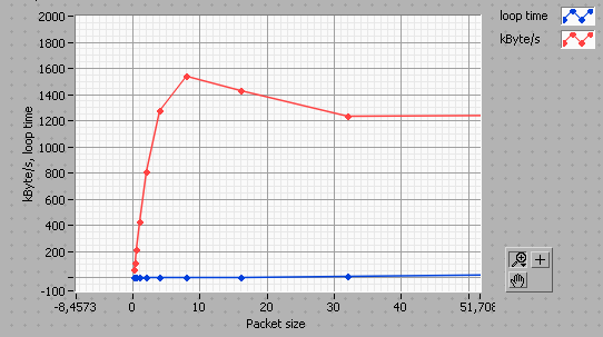

So, ich hab ein vorläufiges Endergebnis:
die Erkenntnis dabei ist 1. - es ist manchmal wirklich hilfreich beim Programmieren, wenn man rechnen kannWink
ok, zu den Fakten: in meinem Speed Test war ein Bug, ich hab multipliziert anstatt zu dividieren. Ich hab ihn nochmal umgeschrieben und komme zu dem Ergebnis, dass man ca. 1200 kB pro Sekunde vom RT-Host zum PC übertragen kann (rote Kurve). Mein Aufbau: PC mit GB Ethernet, 100 MBit Switch full duplex, cRIO 9004 Controler.
man muss beim Versenden der Daten schwer darauf achten, dass das Versenden nicht zu lange dauert. Ich habe keine RT-Fifos oder dergleichen ausprobiert, weil die Daten ja sowieso übers Netz müssen. UDP fällt aus, weil die max. Paketgröße von 8192 Bytes pro Datagramm bei der anfallenden Datenmenge überschritten wird, also bleibt nur TCP. Da die einzige Verbindung zwischen RT-Host und PC das Netzwerkkabel ist, müssen die Daten ja irgendwie da durch. Egal welche wie auch immer geartete Funktionalität man nun nutzt, sei es Shared Variables oder sonstiges, die Daten müssen durch dieses Kabel. Um Rechenzeit zu sparen hab ich den niedrigsten mir zur Verfügung stehenden Level gewählt, der mir zur Verfügung steht, und das ist TCP.
Im speziellen muss man sein Timing explizit austüfteln und da wird die blaue Kurve interessant:
Wenn man eine Loop Time auf dem RT-Host von ca. 100 ms anstrebt, dann hat man die Qual der Wahl zwischen einer Paketgröße von 32, 64 oder 128 kByte bei annähernd gleichem Durchsatz. Das beißt sich aber mit der anfallenden Datenmenge die vom FPGA kommt. In meinen Tests habe ich rausgefunden, dass ich ein 2 x 2048 Double Array (=32 kB) bei einer Loop-Time von 100 ms sicher zum PC übertragen kann, wobei vom FPGA aber erstmal die vierfache Menge an Daten reinkommt. Man muss hier also reduzieren und da der Controler sowieso schon genug mit Abholen und Verschicken zu tun hat, bleibt einem da eigentlich nur, die Daten bereits auf dem FPGA zu reduzieren.
Das deckt sich im Übrigen auch wieder mit meiner ersten Erkenntnis, dass man bis zu einer Samplerate von 25 kHz 2 Kanäle vom FPGA über den RT-Host zum PC Schaufeln kannSmile[und wenn man bedenkt, dass eine Schaufel ein manuell betriebenes Arbeitsgerät ist, dann ist das schon relativ schnell - als wir vor einem Jahr den Estrich gemacht haben hab ich den Beton mit höchstens 0,1 Hz geschaufeltWink]
