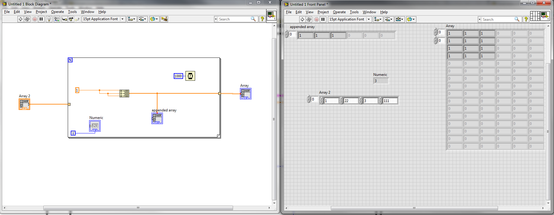

das ist der Nupsi, der links in deine Schleife gehtSmile und damit die 10 aushebelt, wenn die Arraygröße kleiner oder gar 0 ist

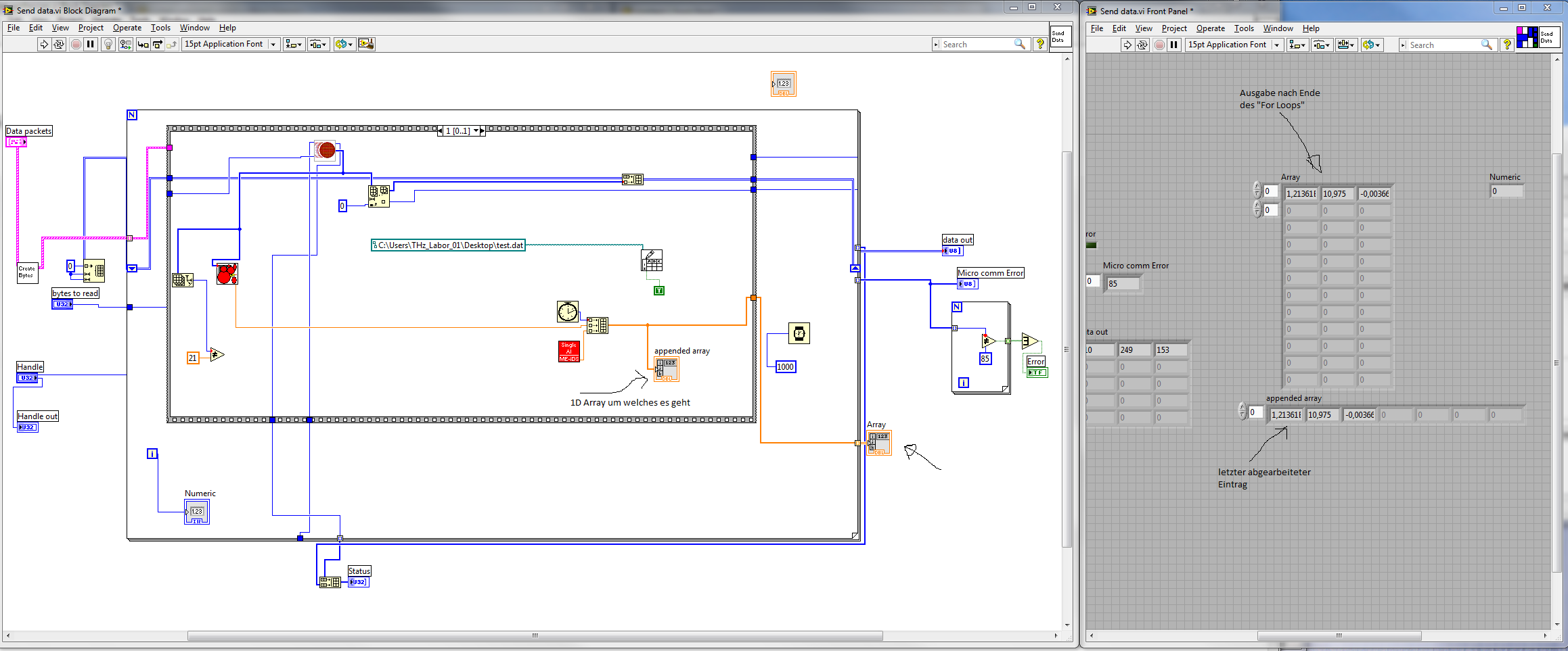

Das tut es leider nicht. Das angehängte Bild zeigt nochmal das Blockdiagram und den Frontpanel nach dem Durchlauf des Programms und da ist nur ein 1D-Array in der obersten Zeile. Während das Programm läuft wird immer der oberste Eintrag überschrieben.
HuhHuhHuh
in einem Minimalbeispiel hat es hingegen funktioniert.
was is da noch schief?
vielen dank schon mal für die hilfen. ich bin schon ein ganzes stück weiter!

1. Dir wurde schon einmal gesagt, dass du dein BD aufräumen sollst. Wie soll man bei den ganzen verdeckten Drähten wissen, was wo angeschlossen ist? Mann-O-Mann...
2. Wird deine FOR-Loop nur genau einmal durchlaufen? Das behauptet jedenfalls die "Numeric"-Anzeige, die eine Null zeigt... Was sagen die Sonden, was zeigt das Highlighting?

ein Skalar über Autoindexing aus einer Schleife geführt gibt dir ein 1D-Array.
Ein 1D-Array aus einer Schleife geführt gibt dir ein 2D-Array.
Ein 1D-Array in einer Schleife immer wieder neu beschrieben beschreibt dir dieses 1D-Array immer wieder neu - fast ´ne Binsenweisheit.
Gruß, Marko
Edit:
entweder, du baust dir über Autoindexing ein 2D-Array zusammen, das du dann nach Ablauf aller Schleifeniterationen gefüllt siehst, oder du baust dir über Schiftregister ein 2D-Array auf, bei dem du dann siehst, wie es sich füllt.

Da deine For-Loop genau 1x durchgeführt wird, wie groß ist das Array hier?!
05.07.2013, 14:20
RE: FOR-Schleife funktioniert nicht
@Spiky,
Jens' Frage läßt sich sehr einfach beantworten, wenn man Highlighting zum Debuggen nutzt. Da werden nämlich die Arraygrößen angezeigt...

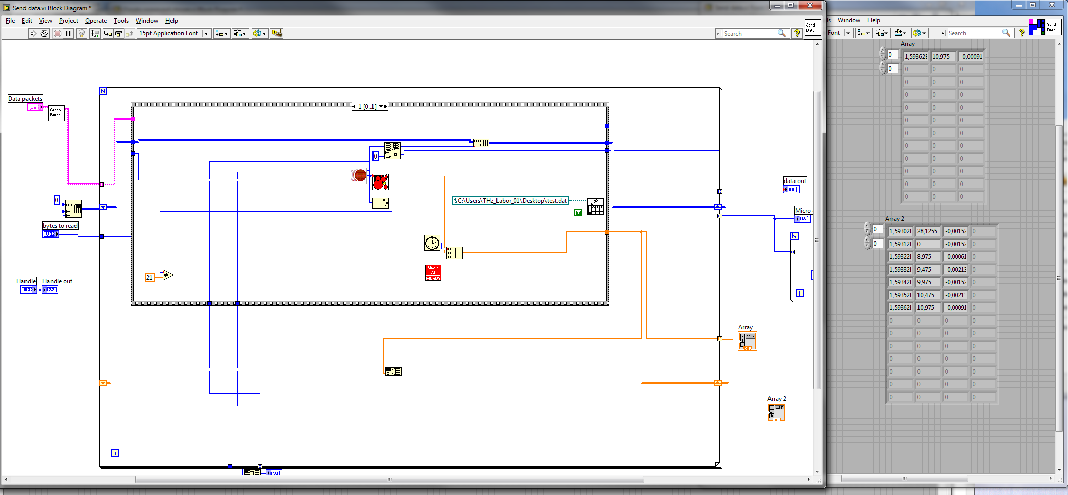

Also, vielen Dank euch. Ich hab jetzt eine Lösung die funktioniert. Ich möchte aber noch mal darauf hinweisen, dass der for Loop tatsächlich mehrfach durchläuft. Nur die Indizierung am Ausgang funktioniert aus einem mir nicht bekannten Grunde anders, als ich das sonst kenne.
Hier jetzt meine Lösung als Bild. Ihr seht im front panel, die obere Zeile nach dem Durchlauf des Programms, indem der nächste Wert immer wieder auf die erste Stelle gegeben wird und dadrunter meine zusammen geschusterte Lösung, die aber ja auch funktioniert und alle 1D arrays zu einem 2D array zusammen fügt.
Euch vielen Dank für den support.
