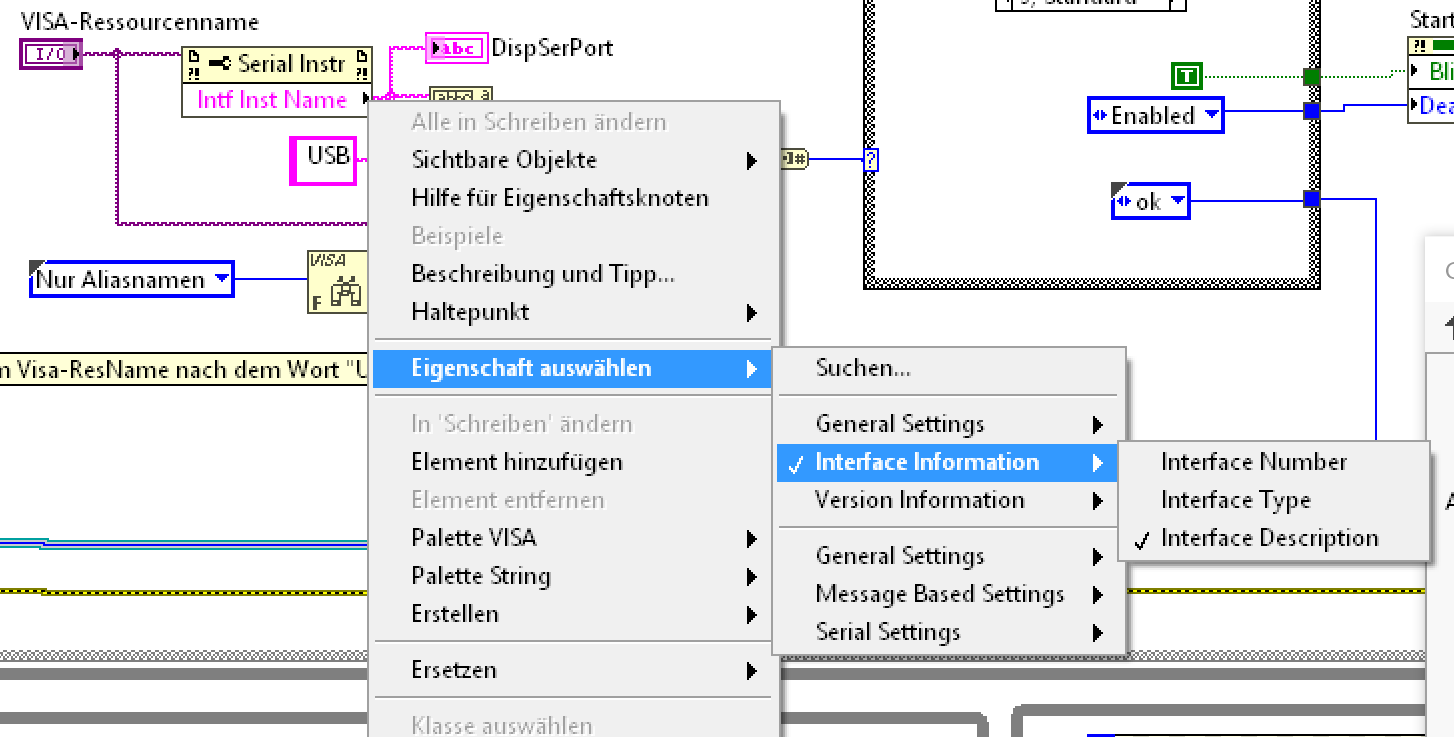

04.01.2018, 09:15 (Dieser Beitrag wurde zuletzt bearbeitet: 04.01.2018 09:17 von Lucki.)
RE: FTDI USB
Ich hatte das Problem auch mal so ähnlich. Auf dem PC war der virtuelle Com-Port-Driver von FTDI istalliert, im Testgerät war der FTDI-Chip, und zwischen den Geräten war eine USB-Verbindung. Im Labview-Programm hatte ich irgendeine Comport-Eigenschaft ausgelesen, und in diesem Text mußte das Wort "USB" vorkommen - dann war die Verbindung richtig. Ich zeige Dir mal einen Ausschnit aus dem Programm, vielleicht kannst Du damit etwas anfangen:
