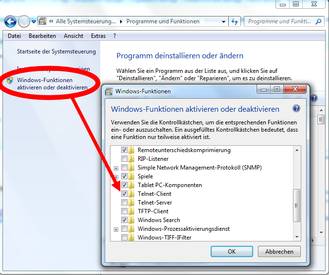

Ja, zum Testen ob FTP (Standardport 21) auf z.b. 192.168.23.96 erreichbar ist:
Code:
telnet.exe 192.168.23.96 21
<- ingesamt 2 Leezeichen
Da kommt dann meist ein Begrüßungstext z.b.
Code:
telnet ftp.ni.com 21
liefert
Code:
220 ftp.ni.com NcFTPd Server (licensed copy) ready.
zurück. Damit weisst du dann, daß der die erste Hürde genommen wurde. Sonst kommt von Telnet die Fehlermeldung, dass die Verbindung nicht aufgebaut werden kommt und/oder Timeout.
Bei Win7 ist telnet.exe zwar enthalten, aber manchmal nicht mit installiert. Im Zweifel da schauen:
