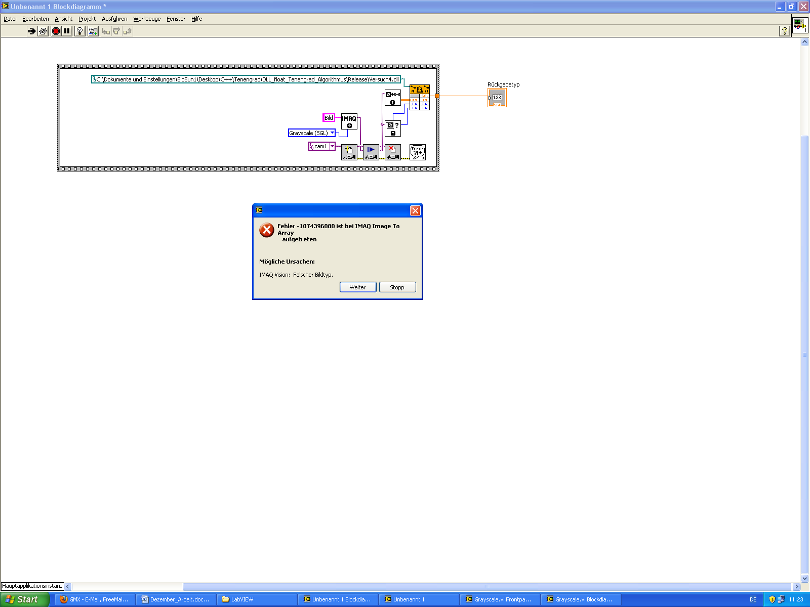

weiß jemand was an meinem Programm im Anhang noch falsch ist:
Ich möchte mit einer USB-Kamera ein Bild aufnehmen und dann in ein Array umwandeln (das ganze mit Grayscale). Wenn ich das VI laufen lasse bekomme ich bei Image to Array eine Fehlermeldung: Falscher Bildtyp. Bisher hab ich das vermieden in dem ich das Bild erst als Bitmap gespeichert habe und dann wieder aufgerufen und als Array umgewandelt. Das hat funktioniert. Aber jetzt möchte ich es direkt umwandeln ohne das Bild zu speichern.
Kann mit jemand helfen?

liefert dir die Webcam ein Graubild oder nicht? IMAQ hat da recht unsympathische automatische Typumwandlungen, da hilft das Grayscale beim Pointer erstellen überhaupt nicht.
Ich empfehle dir das vi "Extract Single Color Plane".., falls es von Farbe auf Grau gehen soll.
Die Sequenz kannst du dir übrigens schenken, dafür am Schluss (durch Error-Weitergabe den Ablauf steuern = "Daisy-Chain") das Bild mit Dispose löschen.
