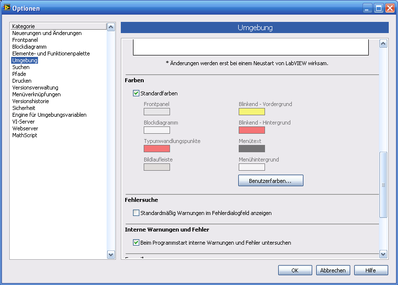

Hallo Marko,
ich weiß nicht, ab wann man die Farben in den LV-Optionen einstellen kann, aber es gibt diese Möglichkeit schon sehr sehr lange:
    (hier in LV2013 gezeigt)

Hallo Gerd,
lösch´ bloß diesen unsinnigen Thread, bevor ihn noch andere lesen Blush
Ich hab´s auch gerade in den Einstellungen gefunden (auch schon bei LV 8.0)
