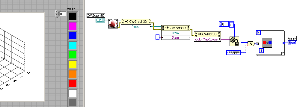

Hi, Lucki,
vielleicht sind die 9 "Grundfarben" des Color-Spektrum beim 3D-ActiveX-Graph ein guter Start-Punkt.
24.03.2009, 23:18
Farbwahl für Intensitätsgraph
' schrieb:vielleicht sind die 9 "Grundfarben" des Color-Spektrum beim 3D-ActiveX-Graph ein guter Start-Punkt.
Danke, Jens
Du lieferst ja wieder gleich zwei Sachen, und zwar außer einem brauchbaren Vorschlag noch ein schwere Nuß zum Knacken, was Du da wieder mit den Eigsnschaftsknoten gezaubert haben magst. Werde mal versuchen dahinter zu kommen.
Gruß Ludwig

Hallo, Lucki,
wenn du es nicht nachbauen willst, schau mal hier, da hat das pete3000 auch schon so gemacht:
http://www.LabVIEWforum.de/index.php?showtopic=12361
