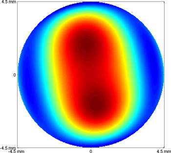

ich erfasse von einem Senosor Positionsdaten für X und Y.
Diese Daten möchte ich in einem Graphen so ausgeben,
dass mehrfach belegte Positionen sich je nach Anzahl der Belegung farblich ändern wie bei einer Intensitätsverteilung.
Das ganze soll dann etwa so aussehen:
Leider hab ich keine Ahnung wie ich das mit LabVIEW 8.5 machen kann bzw. ob das überhaupt geht.
Kann mir jemand von euch sagen wie ich so etwas hier rein bekomme?

Intensitätsgraph
Hey Marco,
benutz einfach anstelle des XY-Graphen, den Intensity graph. Mit diesem sollte das ganze klappen.

also ich hab einfach mal den Intensity Graph eingesetzt aber irgendwie funktioniert das so nicht.

Klar wird das so nichts.
Wenn ich richtig verstehe, willst du eine "Dichte"-Verteilung deiner Punkte, die du so schön im XY-Graph anzeigst, als Intensitätsverteilung anzeigen. Bloß die hast du noch gar nicht.
Du müsstest dir zuerst ein 2D-Histogramm (ich meine, dafür gibt es kein fertiges VI, nur 1D) erzeugen. Das dürfte nicht allzu schwer zu programmieren sein. Einfach pro "Flächenabschnitt" die Anzahl der "Ereignisse" zählen.

das mit dem Histogramm hatte ich mir auch schon überlegt, aber wie du schon schreibst ist das nur 1D.
Irgendwie weis ich nicht wie ich die Wertepaare zählen kann.

Wie soll in einem leeren Array ein Element ersetzt werden können? Du musst das 2D-Array schon in der richtigen Größe vordefinieren.
EDIT: Weiteres Problem: In deinem Array der x- und y-Werte kommen negative Werte vor. Negative Array-Indices gibt es aber nicht. Aber im Prinzip bist du schon auf dem richtigen Weg.
EDIT 2: Die Klasseneinteilung für das Histogramm mit einer Konvertierung nach I32 zu machen ist auch noch verbesserungsfähig - quasi Holzhammermethode. Das ist bei deinem Bsp wahrscheinlich viel zu fein...
