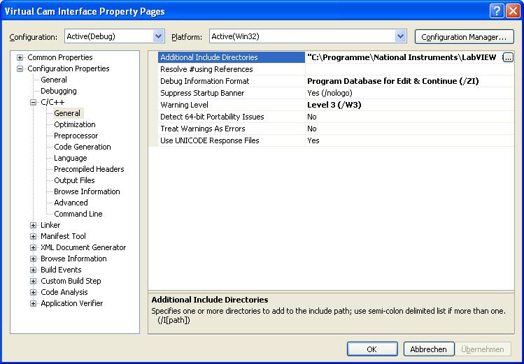

Der Titel sagt eigentlich schon alles. Ich habe ehrlich gesagt keine Ahnung wieso dieser Error auftritt, da ich schon 100te male mit den LabVIEW.LIB Funktionen gearbeitet habe. Ich habe die richtige Version in meinem Projekt gelinkt (siehe Srceenshots) der Code lässt sich auch ohne Warnung compilieren, aber beim Ablauf kommt es zu diesem crash. Der einzige Unterschied zu meinen Vorgängerprojekten liegt darin, dass mein Quellcode abstrakte Klassen beinhaltet. Dieses dürfte aber eigentlich nicht der Grund sein.

Also die einzige DLL die ich dynamisch lade ist eine von einem Kamerahersteller. Also keine NI DLL. Mein Code ist eigentlich gar nichtmal so kompliziert. Ich mache mal ein vereinfachtes Bsp.:
