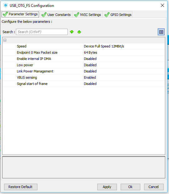

ich versuche seit längerem schon einen Controller von der Firma STM mittels USB (virtueller Com Port) und Labview 2016 anzusteuern.
Auf dem Controller ist momentan ein einfaches Echo realisiert.

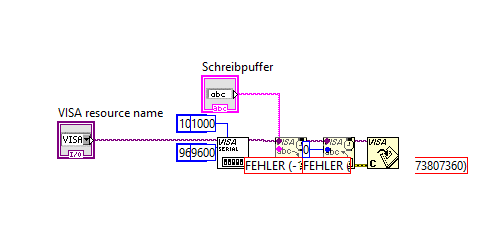

Programm LAbview:

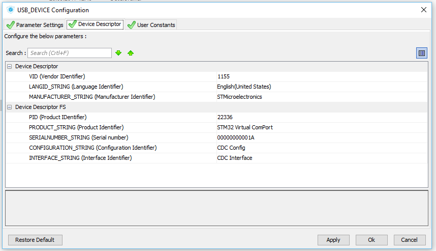

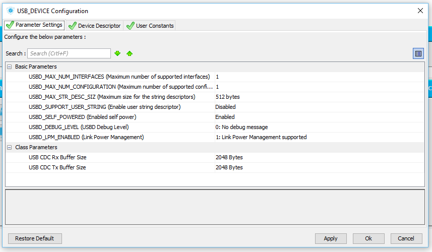

Einstellungen im STM32 Cube (Programm zum initialisieren der Schnittstellen):

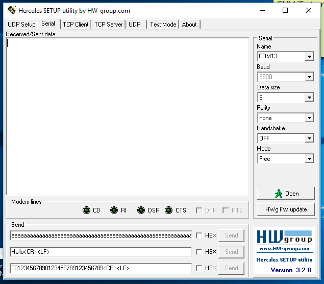

Spreche ich die USB Buchse mittels eines einfachen Terminal Programmes an, funktionert alles tadellos.

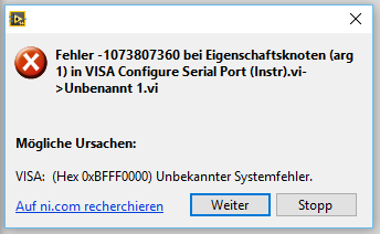

Will ich den Com Port am Labview öffnen erhalte ich jedoch des öfteren folgende Meldung:
Wo liegt hier der Fehler und was soll mir dieser Fehlercode aussagen?

Zitat:Spreche ich die USB Buchse mittels eines einfachen Terminal Programmes an, funktionert alles tadellos.
Wie lauten die COM-Port-Einstellungen beim Terminalprogramm?
Welche Baudrate erwartet dein Gerät?
Soweit ist weiß ist die zu erwartende Baudrate an meinem Gerät doch egal, da der PC dies durch seinen virtuellen Com Port anpasst?

Die Fehlermeldung hat mit dem Treiber erst mal nichts zu tun.
Dein VI meldet, dass die COM Schnittstelle am PC nicht initialisieren kann.
Das kann zwei Gründe haben.
1. GerdW hat recht und ein anderes Programm blockiert die Schnittstelle.
2. Du schreibst nicht COM13 in die VI, d.h. Dein Eingang Resorsen Name ist falsch oder leer.
Freddy
1. Kann nicht sein. Alle anderen Programme sind beendet.
2. Es ist definitiv der selbe Com Port wie auch im Gerätemanager angezeigt wird.
