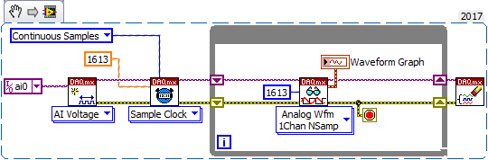

Zu Testzwecken habe ich mir eine VI geschrieben (siehe Anhang). Dabei tritt je nach dem wie viele Sample pro Channel ich abfrage der Fehler (-200279) früher oder später auf! Derzeit bin ich mit meinem Latein am Ende.Wall Deshalb würde ich mich freuen, wenn mir jemand einen Tipp geben könnte, wo das Problem liegen könnte. Natürlich neben dem Problem 50 cm vor dem Bildschrim ;-).

das hier sollte den BeispielVIs zu DAQmx sehr ähnlich sehen:
Und du bekommst trotzdem einen Buffer-Overflow?

ja, im dritten Durchlauf! Ich hab das Programm nach deinen Screenshot abgeändert! Der Fehler bleibt! Siehe Abbildung!Sad

ich hab das Programm mal ohne Highlight-Funktion laufen lassen. Der Fehler tritt bisher nicht auf. Das Programm läuft seit 5 min.
Kann das mit einander zusammenhängen???Denknach

Zitat:ich hab das Programm mal ohne Highlight-Funktion laufen lassen. Der Fehler tritt bisher nicht auf. Das Programm läuft seit 5 min.
Ja!
Wall
Highlight-Execution verlangsamt dein VI extrem, dadurch läuft der (DAQmx-interne) Buffer natürlich (quasi) sofort voll bei einer Samplerate von 1.6kHz…
