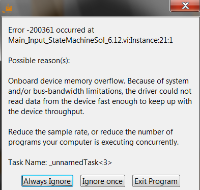

Hallo zusammen.

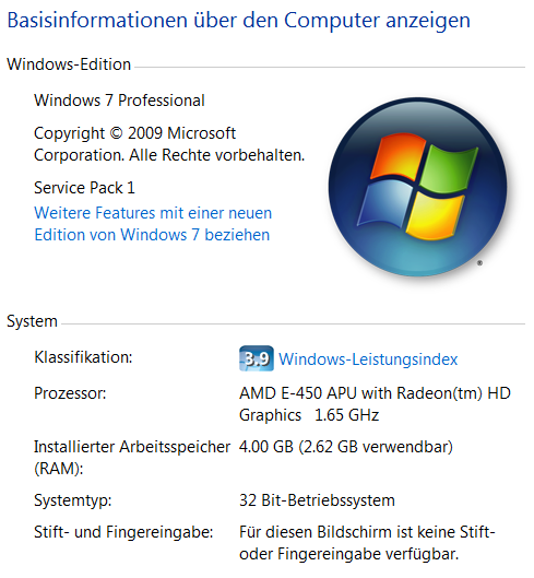

Ich habe eine EXE gebildet und auf einen weiteren Rechner kopiert. Die Exe läuft auf meinen Rechner fehlerfrei, nur auf den anderen PC kommt es beim Einlesen zwei Spannungswerte über den DAQ mit USB 6008 zu dem Fehler "200361". Ich habe mir zu diesem Fehler einige englische Beträge durchgelesen, nur viel schauer bin ich nicht geworden. Die beiden Rechner unterscheiden sich im Betriebssystem (Rechner ohne Fehler: "Win XP" und Rechner mit Fehler "Win 7"). Im Link USB-6008/6009 Error -200361 wird unter Lösungspunkt 3 auf ein Problem mit Win 7 hingewiesen. Ich habe nur noch nicht verstanden wie ich dieses Problem mit Win 7 beheben kann. Vielleicht kennt jemand das Problem und kann mir eine Lösung geben. Im Anhang ist die Fehlermeldung sowie die Systemeingenschaften vom Rechner mit der Fehlermeldung.

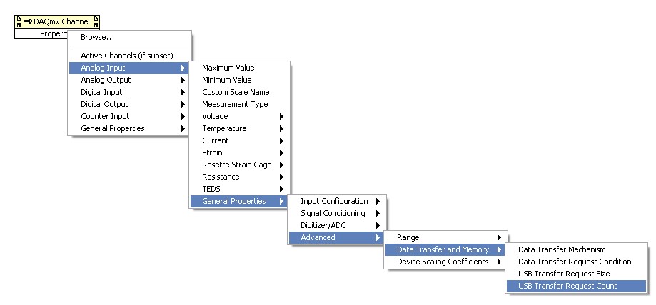

In dem Link den Du selber gepostet hast, steht doch inkl. Bilder für den Fehler bei WIn 7:
To fix this issue, add a DAQmx Channel property node before starting the DAQmx
task and select Analog Input»General Properties»Advanced»Data Transfer
and Memory»USB Transfer Request Count Property.
Also, dann mach das doch mal und teste die EXE erneut auf dem Win 7 Rechner...

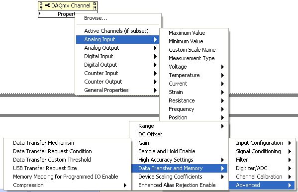

Die Methode die im Link dagestellt wird, kann ich nicht so ausführen. Die Eigenschaft "USB Transfer Request Count" kann ich im Pfad " Data Transfer ..." nicht auswählen. Ich habe schon einige verschiedene Sachen ausprobiert, nur es erscheint einfach nicht.
MFG Timm

Komisch, ich habe hier auch eine USB6008 herumliegen und habe sie zum Testen mal eingesteckt.
Bei mir kann ich "USB Transfer Request Count" auswählen (allerdings unter Windows XP):

RE: Fehler - 200361
Der dargestellte Aufrufsversuch war auch auf dem Win XP (Professional) über LabVIEW 2011. Auf diesem Rechner wird bei der Ausführung der Exe keine Fehlermeldung angezeigt. Auf dem Win 7 PC wird bei der Ausführung der Exe über eine runtime engine der Fehler "200361" angzeigt.

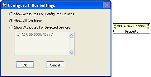

Wieder einmal auf der Seite aus dem Link den Du gepostet hast:
If this property cannot be found, there are two solutions:
You need to upgrade to DAQmx 9.4 (this was when this property was added)
Ich habe DAQmx 9.5.5 drauf und bei mir wird es angezeigt (auch ohne USB 6008).

So habe jetzt die aktuellste DAQ-Treiber Version (9.6.1) auf beiden Rechnern instaliert. Bisher kam noch keine Fehlermeldung (200361) von der Exe. Danke für die Hilfe.
