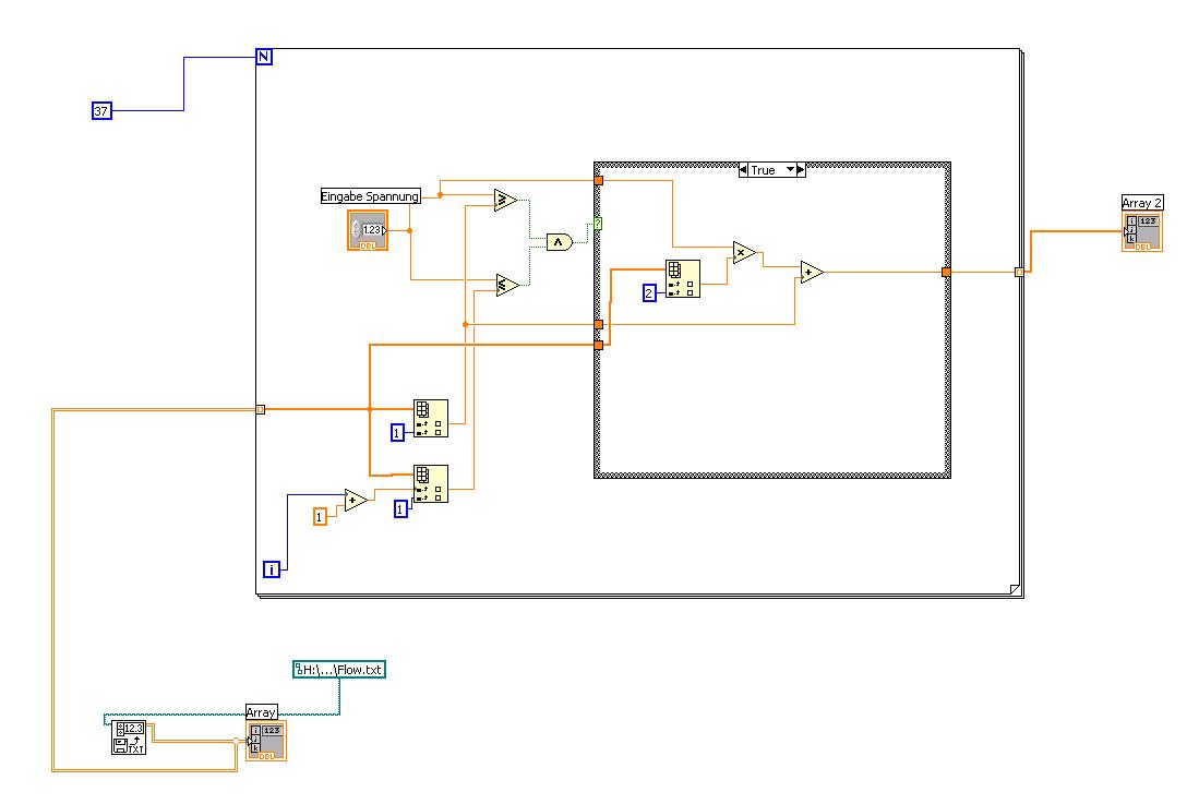

ich bin LabVIEW-Neuling und habe Fragen zu dem Index-Array-VI. Habe bislang nirgendwo eine richtige Antwort gefunden.
Also ich will einen eingelesenen Sensorwert mit Werten in einem Array vergleichen und dann ggf interpolieren um meinen tatsächlichen Wert zu bekommen.
Wenn ich das ganze in einer FOR-Schleife mache, kann ich dann das (iteration) "i" nicht einfach auf einen Eingang von Index Array (bspw "index row") legen?
Bei mir erscheint dann ein kleines orange-farbenes Kreuz, statt des schwarzen Kastens.
Mein zweites Problem- vielleicht einfach nur Verständnis: Ich betrachte einen einzelnen eingelesenen Wert mit Werten aus dem Array und mulltipliziere ggf mit einem Array-Element. Wieso ist dann nach Durchlaufen der FOR-Schleife mein Ergebnis auch ein Array und nicht einfach ein Numeric-Wert?
Ich hoffe es kann mir jemand helfen, ich wäre sehr dankbar!!!

Hallo jze,
Deine grundsaetzlichen Annahmen sind schon richtig (z.B. "i" kann mit Index row verbunden werden). Es sieht so aus als ob Du etwas anderes programmierst als Du meinst.
Am Besten stellst Du uns hier mal Dein VI zur Verfuegung.

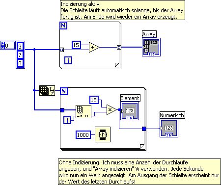

Bei ein und Ausgängen einer For Schleife hast du die Möglichkeit (per rechter Maustaste -> Indizierung aktivieren) die Indizierung des Wertes zu regeln.
Ist diese Aktiv, dann liest er (Eingang) automatisch bei jedem Schleifendurchgang einen Wert aus deinem Array aus. Du kannst dir also die Funktion Index Array sparen.
Das gleiche gilt auch für einen Ausgang. Ist Indizierung aktiv, dann werden alle Numeric Werte einzelner Schleifendurchgänge zu einem Array.
Ich vermute einmal, dass dein Problem daher rührt, dass du Index Array angeschalten hast. Aber am besten wird wirklich sein, du zeigst uns dein Vi.
edit: Hab dir ein Beispiel angehängt.
Sonstige .vi  ForSchleife.vi (Größe: 12,37 KB / Downloads: 278)

Fehler bei Index Array
vielen Dank erstmal für die Hilfe.
Der Anhang sollte jetzt eigentlich mein Blockdiagramm zeigen.
Bitte nicht über meine Anfänge des Programmierens lachen Wink
Also was genau ich erreichen will: ich bekomme einen Sensorwert (den ich vorerst über ein "Control" simuliere, den ich mit den Werten in der eingelesenen Tabelle (Array) vergleichen will. liegt der Wert genau zwischen zwei Werten, so soll er mit der Steigung zwischen diesen Punkten multipliziert werden.
Ich will also eine Spalte meines Arrays durchlaufen für den Vergleich und in dem Fall, dass meine Abfrage "wahr" ist, mich dann auf eine andere Spalte (in der die Steigung steht) beziehen.

so- hab jetzt das vi angehängt- ist vielleicht einfacher
Sonstige .vi  array.vi (Größe: 41,96 KB / Downloads: 310)

Hallo jze,
wenn ich dich richtig verstanden habe könnte Dir das vielleicht helfen.
P.S.: Gilt allerdings nur für positive Steigungen.
