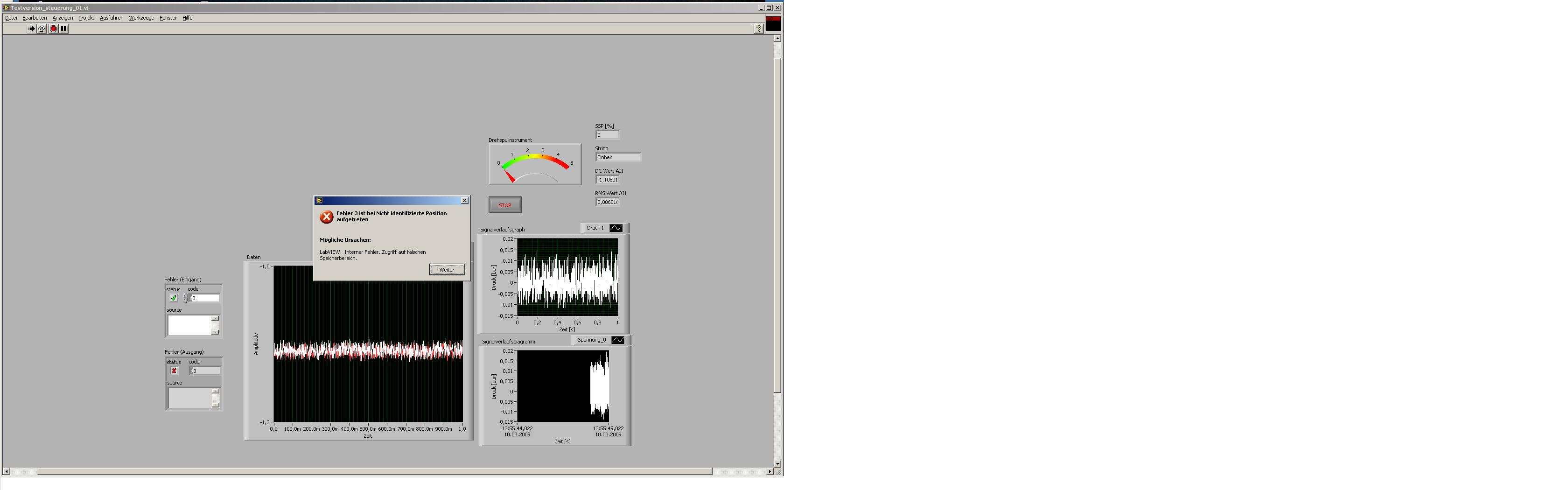

System: LabVIEW 8.5
Messkarte: NI USB 6009
ich lese die Spannung von 2 Sensoren aus, und lege nach manueller Einstellung ein Spannungssignal an den analogen Ausgang (vorerst im Steuerbetrieb - später soll das ganze geregelt werden).
Mein problem ist, dass der Stop button nicht funktioniert bzw seit neuestem eine Fehlermeldung kommt.
Hat mir jemand Tipps wie ich das Problem in den Griff bekommen kann?
Sonstige .vi  Testversion_steuerung_.vi (Größe: 103,92 KB / Downloads: 249)

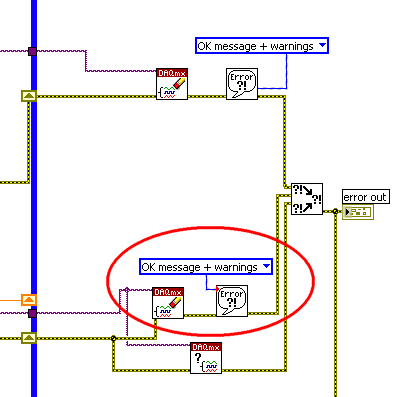

Schau mal, wo du den "type of dialog" angeschlossen hast:
10.03.2009, 15:00
klari Offline
Beiträge: 2
Registriert seit: Feb 2009
70569
Fehler bei Stop button
' schrieb:Schau mal, wo du den "type of dialog" angeschlossen hast:
[attachment=44848:Image02.png]
oh :blush:danke - das hab ich total übersehen
