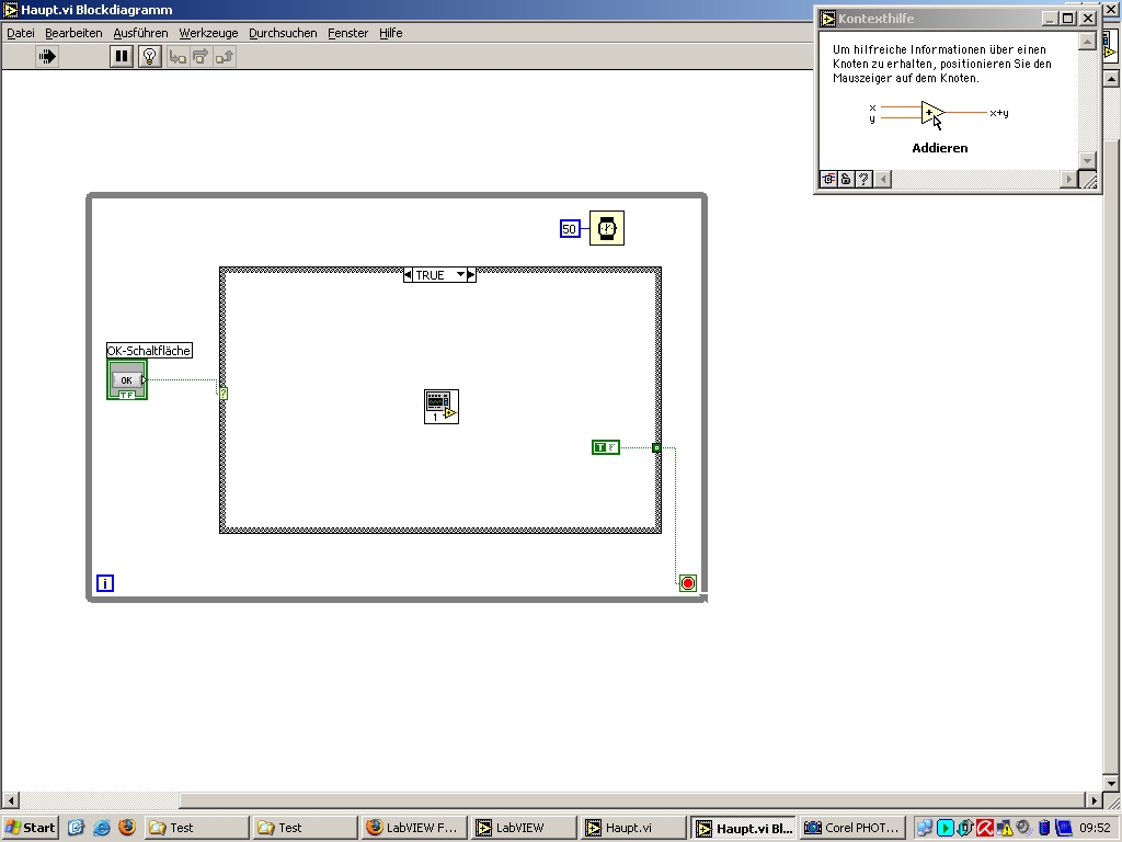

So,
hallo, ich habe mir jetzt eine einfachstes Sub-VI, das im Haupt.VI eingebunden ist geschrieben und dann daraus eine *.exe erstellt um zu testen ob's so wenigstens funtzt. Sollte eigtl.!
Wieder das selbe, als VI's alleine funtzts, dann als Anwendungsexe geht dort auch Excel nicht mehr auf!
Benötigte Software: LV 7.1 + Report Generation Toolkit um es ansehen und testen zu können.
Ich habe mal beide Versionen im Zip-Format gepackt!
Ich wäre sehr dankbar um jede Hilfe!
Gruss Andi!
P.S.: Die test.xls ist eine leere Exceldatei und wird nur zum öffnen von C: aufgerufen. Also dort hinkopieren!
