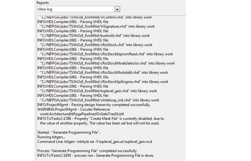

ich habe mir eine cRIO-9076 ausgeliehen, mit welcher ich auf RT Ebene einen Digitalbus auslesen wollte. Leider funktioniert die Scan Engine etwas anders als von mir erwartet. >> http://www.labviewforum.de/Thread-Datene...-cRIO-9076

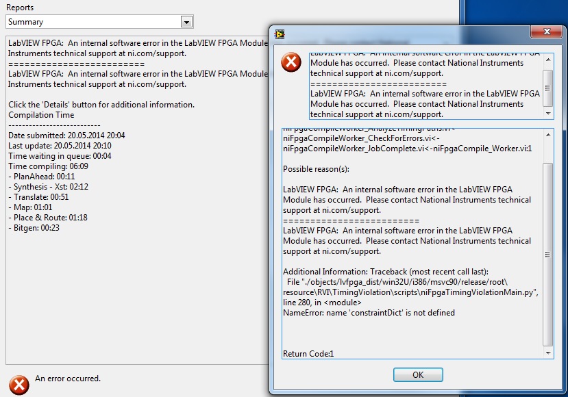

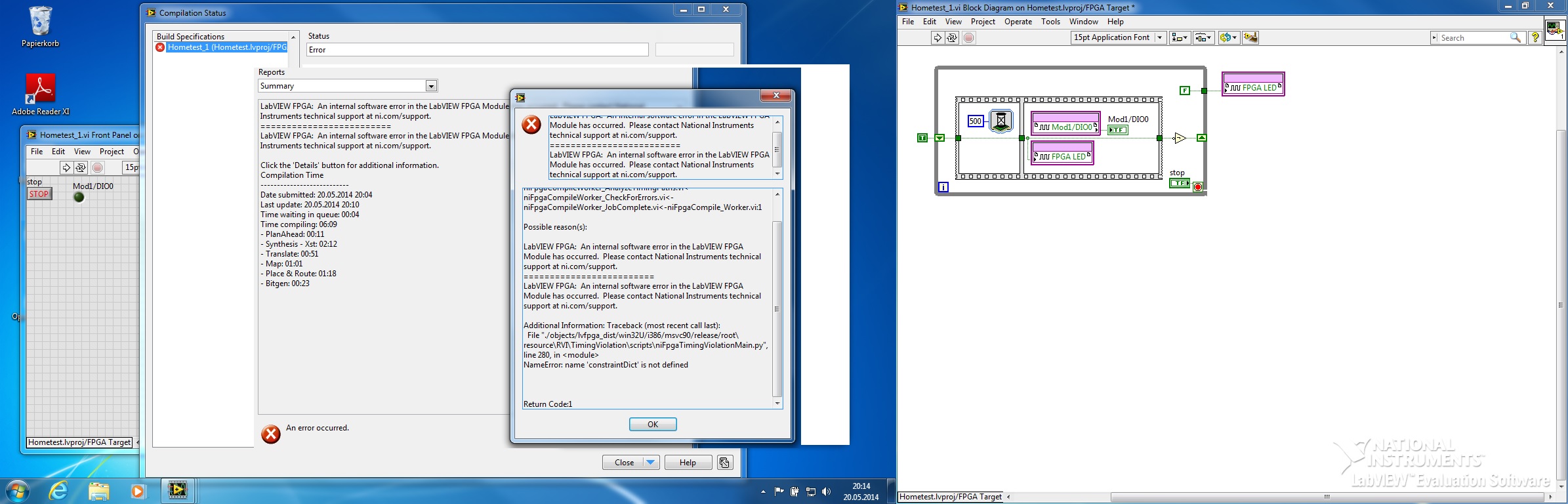

Nun habe ich versucht zumindest die Messwertaufnahme über das FPGA und die Datenaufbereitung dann im RT Teil/Host zu realisieren. Mein Problem ist, dass ich derzeit am Ende der Kompilierung der FPGA Datei eine, für mich nicht nachvollziehbare, Fehlermeldung bekomme. Am Ende der Kompilierung heißt, dass der Transfer für ca. eine Sekunde gestartet wird und dann abbricht. Der Fehler tritt an 2 unterschiedlichen PCs auf.

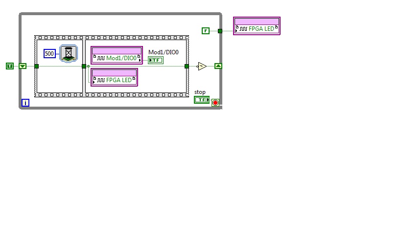

Auch tritt der Fehler nur auf, wenn ich einen Eingang eines Messmoduls mit im Blockdiagramm habe, wenn ich nur die FPGA-Led blinken lasse ist alles ok. Somit müsste die reine Verkabelung usw. stimmen!? Muss ich die Eingänge noch einmal extra, außer der Anfangserkennung bei einrichten des FPGA Targets, adressieren?
Aussage NI-Support: "Meistens hilft eine Neuinstallation."
Als letztes zu den PCs, ein NB mit lizensierter 2011er Version und 2012er Evaluierungsversion parallel sowie ein NB, wo vorher nur eine 2011er Runtime und der MAX aufgespielt war und jetzt die 2012er Evaluierung läuft.
Wer hat Ratschläge? Danke
Woodeye

Hallo Holzauge,
Zitat:Aussage NI-Support: "Meistens hilft eine Neuinstallation."
Dem würde ich mich anschließen wollen…
Im Xilinx-Log (zumindest im gezeigten Ausschnitt) ist kein Fehler vermeldet. Aber LabVIEW meldet einen Fehler in einem "py"-Skript (wahrscheinlich Python). Und das deutet auf einen Fehler bei der Installation hin…
Zitat:Auch tritt der Fehler nur auf, wenn ich einen Eingang eines Messmoduls mit im Blockdiagramm habe, wenn ich nur die FPGA-Led blinken lasse ist alles ok
Mit welcher Zeitbasis arbeitet deine Wartefunktion? Takte, µs oder ms?
Wenn du wirklich Daten mit 2MHz aufnehmen willst, würde ich die FPGA-LED in eine separate Schleife packen. Die kann nämlich bsw. mit 3Hz blinken (so mache ich das immer), während die Messwerterfassung separat deutlich schneller laufen kann.
FPGA ist manchmal sehr "zickig", was TimingViolations betrifft. Und Fehlermeldungen beim Kompilieren sind auch nicht immer einfach zu deuten - erst heute hatte ich wieder ein Timingproblem bei "non-diagram object", wo natürlich nicht gezeigt wird, wo das Problem genau liegt…
Man muss halt auch beachten, wie schnell einzelne IOs angesprochen werden können!

die LED war mir nur in den Sinn gekommen um das cRIO überhaupt mit mir sprechen zu lassen, sie während der Messung blinken zu lassen ist natürlich auch eine Idee...
Mal sehen, was der morgige Tag bringt, in der Firma müsste ein frisch aufgesetzter PC auf mich warten.

die 2012er neu auf einem frischen PC installiert und mein kleines Probe-VI läuft.....
