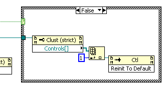

Hier sind zwei VIs, die den selben Fehler hervorrufen (bitte die schlechte Programmierung zu entschuldigen ;-). Das Original war zu komplex. Ich hatte im Original-VI sehr viele Controls in einem Cluster, die nach einer Prozedur wieder auf den Anfangszustand zurückgesetzt werden mussten. Statt dies für alle Controls "von Hand" zu tun, wollte ich stattdessen den Invoke-Node "Reinit to Default" des Clusters verwenden.
Der Fehler entsteht, sobald der Invoke-Node "Reinit to Default" bei einer Referenz verwendet wird.

Autsch, was ist denn das für ein "Quatsch" (sorry für die harten Worte, muss manchmal sein, nicht persönlich nehmen).
Du kannst doch kein "Reinit To Default" von einer Referenz machen.
Wenn schon, dann das entsprechende Element innerhalb der ClusterRefnum heraussuchen und dann diese zurücksetzen. In deinem speziellen Fall könnte das so aussehen:
