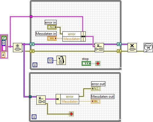

Hallo
Ich habe hier ein Kostrukt aus zwei For-Schleifen, in der einen Schleife werden daten über den IEEE Bus von Messgeräten gelesen und die zweite Schleife ist für Anzeige, Messwererfassung und andere Dinge zuständig, die Messaten übertrage ich mit eine Queue von eine in die andere Schleife.
Ich möchte den Fehlercluter des Messgerätes bei einem Probelm als Hilfestellung für die Fehlerbehebung anzeigen lassen.
Ist es möglich entweder über die gleich Queue oder über zwei Queues einen Fehlercluster mit zu übertragen?
Wenn ja, hat jemand ein Bsp. oder einen Link in dem das beschrieben wird?

Ok ich habe es mir gearde selbst beantwortet (etwas herumprobieren hilft auch das Wissen zu erweitern Wink
So wie im Bild sollte es funktionieren.

Mir ging es nicht um die Fehlerbehandlung des Clusters ansich sondern darum einen Fehlercluster zwischen zwei Schleifen zu übertragen. In dem von dir genannten Beispiel konnte ich dazu nichts finden.
Ich hatte das benötigt da in meinem Programm in der einen Schleife die die Messungen und somit auch die Steuereung der Messgeräte (VISA) läuft und in der zweiten Schleife die Anzeige der Messdaten, Protokollerstellung...
Wenn jetzt ein Problem an dem Messgerät auftritt konnte man das erst erkennen wenn man die Schleifen verlassen hat, ich wollte das amn zur Laufzeit sieht was da passiert ist.

Es geht doch darum, wie man Daten unterschiedlichen Formats in einer Queue überträgt. Du hast jetzt die beiden Formate "Fehlercluster" und "DBL" in einen Cluster gesteckt, in dem Du das alles per Queue übertragen kannst.
Universeller ist etwas anderes:
Die Queue enthält einen Cluster. Das eine Element beschreibt die Botschaft. Das kann Text sein oder ein Enum. Bei Dir hießen die möglichen Textelemente "Messdaten" und "Fehler".
Das zweite Clusterelement ist ein Variant, mit dem sich jedes Datenformat übertragen läßt.
Deine Lösung ist im Moment zwar einfacher, aber sie stößt schnell an ihre Grenzen, wenn mehr als nur diese beiden Botschaftstypen übertragen werden sollen.
