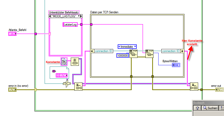

ich versuche gerade mit LabVIEW über TCP/IP eine Verbindung zu einem Programm (Atlantis) herzustellen, welches Prüfstände steuert.
Mit LabVIEW will ich dann die aktuellen Messwerte von den Prüfständen empfangen und verwalten.
Im Anhang habe ich meine gesamte Bibliothek angehängt.
Im "[API]ATL_Write.vi" habe ich Probleme mit einem Fehlercode 1. der Fehler liegt beim "Element in Queue entfernen".
Ich komme leider nicht auf die Lösung.
Wo liegt das Problem ?
Für eventuelle Verbesserungsvorschläge würde ich mich sehr freuen.
P.S.: Die Bibliothek wurde mit LabVIEW 2010 erstellt aber für LabVIEW 2009 runterkonvertiert.

Nur ganz auf die Schnelle: Mit der an die Funktion "Element entfernen" angeschlossenen Queue-Referenz stimmt etwas nicht.
Wenn man die Referenz im Sub-VI selbst neu erzeugt, kommt der Fehler nicht mehr - aber natürlich funktioniert dann das Ganze nicht mehr.

Ich habe festgestellt, das ich das gleiche Problem auch im "[API]ATL_Read.vi" habe. Ebenfalls der Fehelrcode 1 beim Element aus Queue entfernen.
Ich habe auch herausbekommen, dass an der Queue etwas nicht stimmt. Da ich aber ein Neuling in LabVIEW bin, komme ich leider nicht auf die Lösung.

ich habe das Problem gelöst. Das Problem lag einfach in der dll. Ich hatte eine veraltete dll Datei. Mit der neuen dll Datei funktioniert alles.
An der Programmierung war alles in Ordnung.
Vielen Dank nochmals für die Unterstützung.

Ich vermute, daß das Programm nicht an dem Fehler schuld ist, sondern daß die Gegenstelle beim Herstellen der Verbindung nicht mitspielt. Der Schlüssel liegt bei SubVI "[API]ATL_Init.vi". Dort wird die TCP-Verbindung hergestellt. Wenn das nicht gelingt, dann gibt das VI "TCP: Verbindung herstellen" keine gültige Referenz aus, und dann kommen diese Fehlermeldungen zustande.
Man kann also das Problem auf die einfache Frage reduzieren: Was muß man alles machen, damit mit dem VI "TCP:Verbindung herstellen" wirklich eine Verbindung zustandekommt? Kann Dir da leider nicht helfen. Aber es müsste hier doch jemand geben, der die entsprechenden Erfahrung hat und dir einen Tipp geben kann.

Richtig. Das Problem lag an der Gegenstelle. Es gab Probleme mit der Herstellung der Verbindung.
Mein eigentliches Problem war, dass das Example VI nicht lief. Ich dachte es liegt an der Programmierung. Aber es hat sich herausgestellt, dass ich einfach die falsche dll benutzt habe. Mit der neuen dll funktioniert alles. Die Programmierung ist fehlerfrei.
