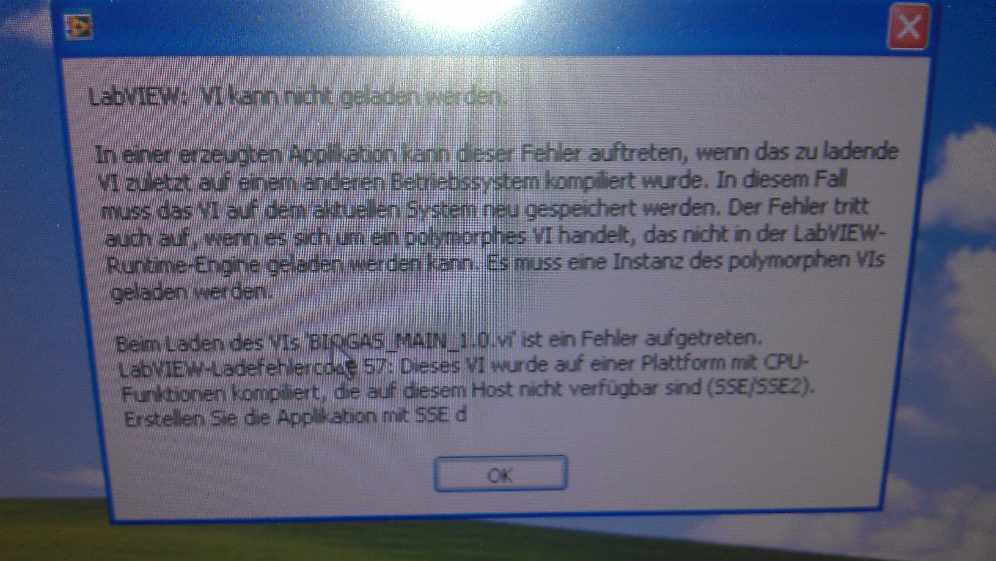

ich habe ein Problem mit der starten einer .exe auf einem älteren Rechner.
Die .exe kann ich Problemlos auf unseren Firmenrechner installieren (alles dual-core CPU´s),
doch wenn ich die .exe auf dem Zielrechner starten will tritt die Fehlermeldung auf, die im Anhang beigefügt ist.
(Installation auf dem Zielrechner klappt auch ohne Probleme)
Also:
- Das Betriebssystem ist gleich (Windows XP, SP3)
- Erstelle die .exe mit einem Installer also ist die Runtime-Engine auch dabei
Hat vllt. jemand eine Lösung?

Ich finde die Fehlermeldung aussagekräftig.
Offenbar hast du deine Exe unter LabVIEW 2011 mit aktivierter SSE/SSE2 Option erstellt (Einzustellen bei Erstellen der Exe unter Advanced). Und diese Befehlserweiterung kann die CPU deines Zielrechners nicht, somit Fehlermeldung.

Jens ich bedanke mich.
Ich habe die ganze Zeit bei den Installer Properties geguckt. Kein wunder das ich nix dazu gefunden habe.
Werde es direkt neu compilieren und es neu installieren.

Das war der Fehler. Das Programm funktioniert jetzt, danke.

Ich habe fast das gleiche Problem, wie oben beschrieben. Beim Starten des Programms kommt bei mir eine Ladefehlermeldung raus, code 57. Ich habe schon mehrmals versucht neu zu installieren, hat aber nichts gebracht.
Kann mir jemand weiter helfen? Was habe ich falsch gemacht?
02.01.2012, 11:56
RE: Fehlercode 57 bei der Installation
Dein einziger Fehler: Offenbar hast du Beitrag #2 nicht gelesen.
Neu installieren bringt gar nichts.
Entweder schaffst du dir einen Rechner mit einer CPU an, die SSE2 versteht, oder du erstellst deine LabVIEW-Exe nochmals neu, ohne SSE-Option (s. Beitrag #2).

Das wurde mit LabVIEW 2017 entfernt, da die Runtime keine CPUs ohne diese Feature unterstützt:
