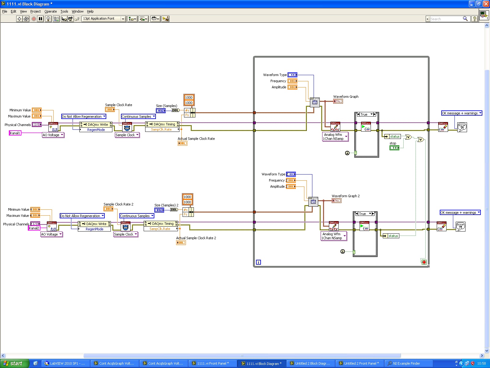

ich habe eine Frage zu folgender Fehlermeldung, vielleicht werdet ihr ja schlauer draus als ich.
Error -50103 occurred at 1111.vi
Possible reason(s):
NI Platform Services: The specified resource is reserved. The operation could not be completed as specified.
Task Name: _unnamedTask<6D>
Diese Fehlermeldung tritt bei dem Bild das sich im Anhang befindet auf.
02.08.2011, 15:43
RE: Fehlermeldung
Wenn ich Dein Bsp. anschaue, liegt es wohl daran, dass Du die 2 analogen Kanäle nicht zu einem Task zusammengefasst hast.
Wie Du mehrere analoge Kanäle zusammenfasst, geht z.B. so:
