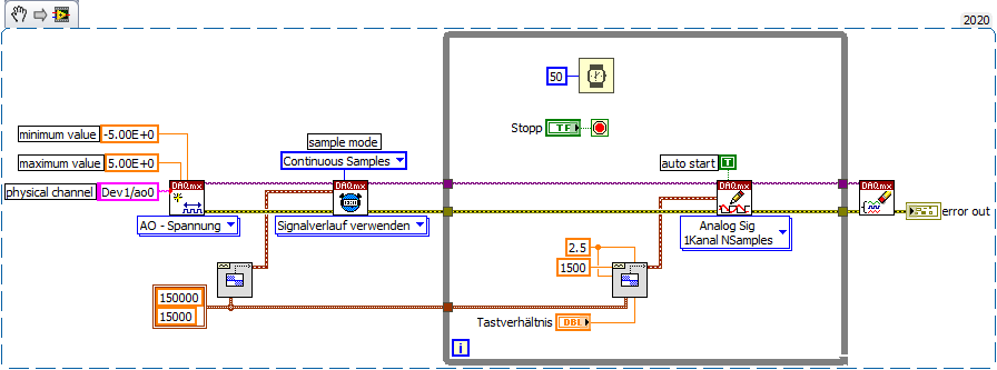

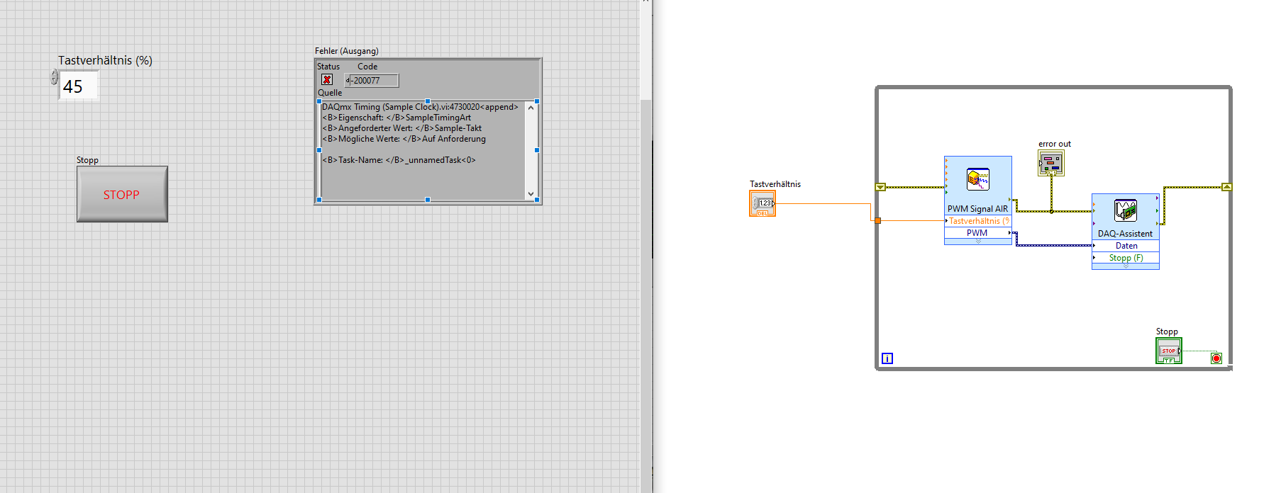

ich würde gerne ein PWM erzeugen. Hierzu nutze ich den NI-USB 6353. Leider erhalte ich den Fehler 200077. Wie behebe ich diesen Fehler? Denknach Ich nutze die LabVIEW Version 2017.

Hallo Löwe,
Error -200077 bedeutet: "Dieser Wert wird für diese Property nicht unterstützt"…
Hast du mal andere Werte ausprobiert? (Samplerate, Blockgröße, etc.)
Verwendest du wirklich eine NI6341?
Und warum müssen es ExpressVIs für so simple Dinge sein?
