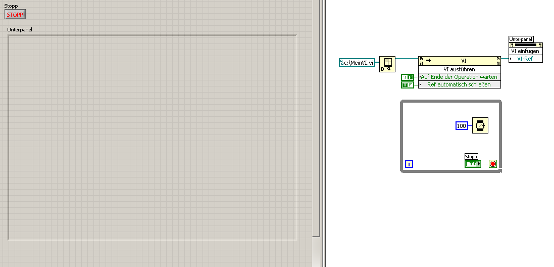

ich möchte folgendes machen: Ich möchte in meinem Panel ein Feld erstellen, welches ich mit einer waagerechten Bildlaufleiste scrollen kann. In dieses Feld möchte ich dann mehrere Combo Boxen sowie normale string-Ausgabefelder packen. Dieses Feld ist einfach nur eine Kosmetik darstellen, um Platz zu sparen und keinerlei Funktion haben. Daher fände ich eine Lösung mit anlegen eines Sub VIs zu umständlich.

Hallo Sabrina,
Zitat:In dieses Feld möchte ich dann mehrere Combo Boxen sowie normale string-Ausgabefelder packen.
Wenn man mehrere Controls mit unterschiedlichen Datentypen gruppieren will, bietet sich ein Cluster an. Der hat dummerweise aber keinen Scrollbalken…
Sinnvolle Lösung (zumindest für mich) wäre ein Subpanel mit einem subVI. Hier bist du frei in der Gestaltung des subVI und kannst beliebige Datentypen mit zugehöriger Programmlogik implementieren. Über das Subpanel bekommst du den Scrollbalken…

Vielleicht hilft das weiter:
https://decibel.ni.com/content/docs/DOC-35704
P.S.: Benutzt du wirklich noch LabVIEW 7.1? Da müsste es möglich gewesen sein, über eine Private PropertyNode zur Laufzeit einen Scrollbar in einem Cluster anzuzeigen. Ist aber inzwischen entfernt worden, ist also keine wirklich zukunftsträchtige Variante.

Hallo Sabrina,
das Einbinden eines Sub-VI in ein SubPanel ist nicht weiter kompliziert.
Die Methode des Unterpanels wird automatisch erstellt, wenn du dein Unterpanel auf dem Frontpanel erstellst.
Die Scrollbalken musst du allerdings in deinem Unterpanel-VI sichtbar stellen (in dessen VI-Eigenschaften --> STRG+I)
