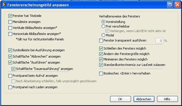

Hallo Leute,
hab mal wieder ne frage..
In meinem Programm habe ich mehrere Fenster offen, bei dem man aber nur in dem aktuellen Fenster Einstellungen vornehmen darf.
Gibt es eine Möglichkeit, die anderen Fenster irgendwie auszublenden, oder wenigsten so zu sperren, das man dort keine Eingaben machen kann?

Irgendwie verstehe ich dieses Modal und frei verschiebbar mit Unterpunkt nicht.
Könnte mir das bitte einer mal erklären?

Modal bestimmt, dass du nur auf diesem VI arbeiten kannst und alle anderen quasi gesperrt sind ->genau das was du suchstWink
Frei verschiebbar dient dazu 2 VIs quasi parallel bedienen zu können

Modal: Ein modales Fenster liegt immer in Vordergrund (der geöffneten LabVIEW-Fenster). Andere Fenster können nicht in den Vordergrund geholt werden, Eingaben sind dort solange nicht möglich, wie das modale Fenster geöffnet bleibt.
Klingt nach einer Lösung für dein Problem...

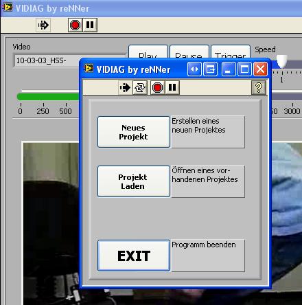

also hab jetz mal ausprobiert mit dem Modal.
nur ging es trotzdem, das ich das kleinere Fenster in den Vordergrund holen konnte.
Das Fenster (Anhang im Hintergrund) sollte eigentlich im Vordergrund liegen, und nicht von dem kleinere überlagert werden.
